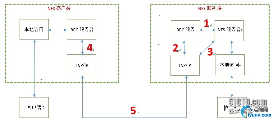

a.执行顺序:1(注册端口)--à2(达成协议)-à3(直接建立联系)--à4(达成协议)--à5(建立连接)
b.那为啥rpc能够找到对应的port呢?这是因为当服务器在启动NFS时会随机取用数个port,并且主动的向RPC注册,因此RPC可以知道每个NFS的port对应的NFS功能,然后RPC又是固定使用port111来监听客户端的需求并汇报客户端的正确的port。
            2.2.3 portmap              功能:主要是把RPC程序号转化为Internet的端口号。
              特点:只在第一次建立连接时候帮助网络应用程序找到正确的port,当当双方正确连接时,端 口就和应用绑定,portmap就无用。相当于媒婆。
