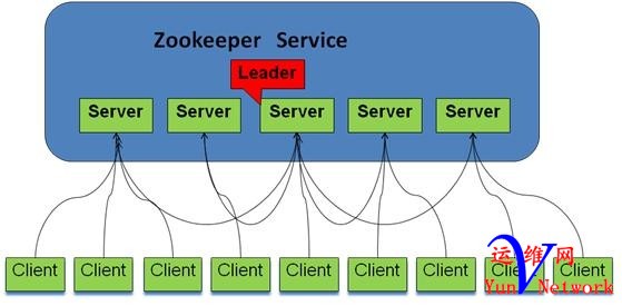

ZooKeeper是一个分布式的,开放源码的分布式应用程序协调服务,它包含一个简单的原语集,分布式应用程序可以基于它实现同步服务,配置维护和命名服务等。Zookeeper是hadoop的一个子项目,其发展历程无需赘述。在分布式应用中,由于工程师不能很好地使用锁机制,以及基于消息的协调机制不适合在某些应用中使用,因此需要有一种可靠的、可扩展的、分布式的、可配置的协调机制来统一系统的状态。Zookeeper的目的就在于此。本文简单分析zookeeper的工作原理,对于如何使用zookeeper不是本文讨论的重点。

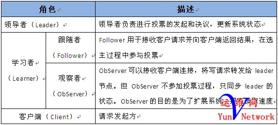

1 Zookeeper的基本概念1.1 角色Zookeeper中的角色主要有以下三类,如下表所示:
系统模型如图所示:
1.2 设计目的1.最终一致性:client不论连接到哪个Server,展示给它都是同一个视图,这是zookeeper最重要的性能。

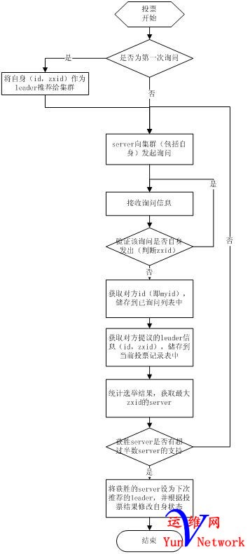

2.1 选主流程当leader崩溃或者leader失去大多数的follower,这时候zk进入恢复模式,恢复模式需要重新选举出一个新的leader,让所有的Server都恢复到一个正确的状态。Zk的选举算法有两种:一种是基于basic paxos实现的,另外一种是基于fast paxos算法实现的。系统默认的选举算法为fast paxos。先介绍basic paxos流程:
  • 1 .选举线程由当前Server发起选举的线程担任,其主要功能是对投票结果进行统计,并选出推荐的Server;
  • 2 .选举线程首先向所有Server发起一次询问(包括自己);
  • 3 .选举线程收到回复后,验证是否是自己发起的询问(验证zxid是否一致),然后获取对方的id(myid),并存储到当前询问对象列表中,最后获取对方提议的leader相关信息(id,zxid),并将这些信息存储到当次选举的投票记录表中;
  • 4.  收到所有Server回复以后,就计算出zxid最大的那个Server,并将这个Server相关信息设置成下一次要投票的Server;
  • 5.  线程将当前zxid最大的Server设置为当前Server要推荐的Leader,如果此时获胜的Server获得n/2 + 1的Server票数, 设置当前推荐的leader为获胜的Server,将根据获胜的Server相关信息设置自己的状态,否则,继续这个过程,直到leader被选举出来。
通过流程分析我们可以得出:要使Leader获得多数Server的支持,则Server总数必须是奇数2n+1,且存活的Server的数目不得少于n+1.
每个Server启动后都会重复以上流程。在恢复模式下,如果是刚从崩溃状态恢复的或者刚启动的server还会从磁盘快照中恢复数据和会话信息,zk会记录事务日志并定期进行快照,方便在恢复时进行状态恢复。选主的具体流程图如下所示:
fast paxos流程是在选举过程中,某Server首先向所有Server提议自己要成为leader,当其它Server收到提议以后,解决epoch和zxid的冲突,并接受对方的提议,然后向对方发送接受提议完成的消息,重复这个流程,最后一定能选举出Leader。其流程图如下所示:

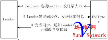

2.2 同步流程选完leader以后,zk就进入状态同步过程。
  • 1. leader等待server连接;
  • 2 .Follower连接leader,将最大的zxid发送给leader;
  • 3 .Leader根据follower的zxid确定同步点;
  • 4 .完成同步后通知follower 已经成为uptodate状态;
  • 5 .Follower收到uptodate消息后,又可以重新接受client的请求进行服务了。
流程图如下所示:

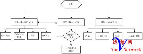

2.3.2 Follower工作流程Follower主要有四个功能:
  • 1. 向Leader发送请求(PING消息、REQUEST消息、ACK消息、REVALIDATE消息);
  • 2 .接收Leader消息并进行处理;
  • 3 .接收Client的请求,如果为写请求,发送给Leader进行投票;
  • 4 .返回Client结果。
Follower的消息循环处理如下几种来自Leader的消息:
  • 1 .PING消息: 心跳消息;
  • 2 .PROPOSAL消息:Leader发起的提案,要求Follower投票;
  • 3 .COMMIT消息:服务器端最新一次提案的信息;
  • 4 .UPTODATE消息:表明同步完成;
  • 5 .REVALIDATE消息:根据Leader的REVALIDATE结果,关闭待revalidate的session还是允许其接受消息;
  • 6 .SYNC消息:返回SYNC结果到客户端,这个消息最初由客户端发起,用来强制得到最新的更新。
Follower的工作流程简图如下所示,在实际实现中,Follower是通过5个线程来实现功能的。
对于observer的流程不再叙述,observer流程和Follower的唯一不同的地方就是observer不会参加leader发起的投票。
