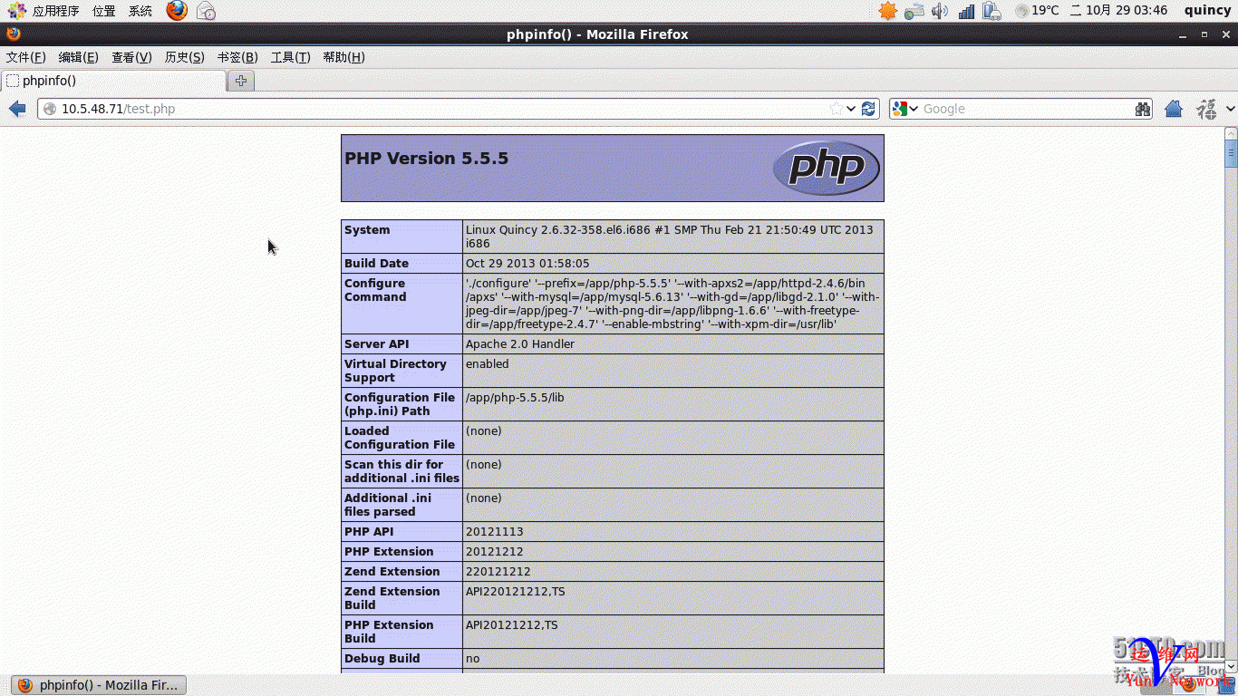

6.测试
在apache的htdocs下建立测试网页test.php
[iyunv@Quincy ~]# vim /app/httpd-2.4.6/htdocs/test.php
phpinfo();
启动apache服务
[iyunv@Quincy ~]# service apachectl start
访问网页
本机ip/test.php
看到下面画面就说明lamp配置成功了
