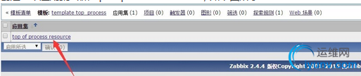

创建一个应用集叫做top of process resource,如下图所示:

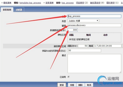

创建好后,需要添加探索规则了,这是我们的重头戏。新建探索规则,如下图所示:

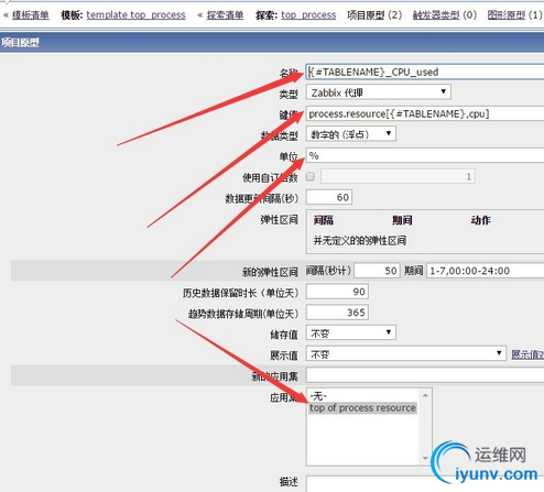

其中的键值就是我们在客户端上面配置的键值,数据更新间隔我这里设置为5分钟,就是说每间隔5分钟它就会去客户端获取占用内存最大的十个进程,然后取它们的内存和cpu占用资源数据。下面就需要配置项目原型了,如下图所示:

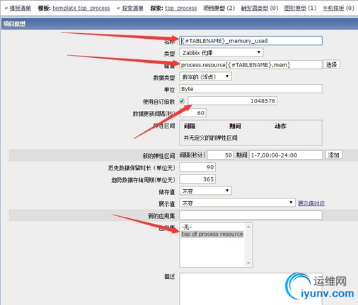

如上图所示,{#TABLENAME}获取的就是十个进程名的列表,process.resource[{#TABLENAME},mem]就是我们在客户端配置的键值,其中获取的内存数值单位是MB,这里将它转换成BYTE单位,所以将获取到的数值*1024*1024=1048576,单位改成Byte,将该项目应用到top of process resourceying应用集上。这样,一个项目原型就做成功了。下面是cpu占用资源的项目原型配置:

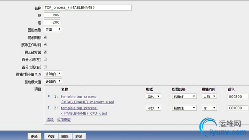

添加完项目原型后需要配置图形原型,如下图所示:

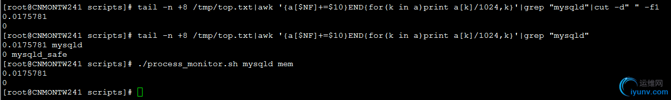

2、调用第一个脚本取出进程名后,执行第二个脚本输出消耗资源时,条件限制得不唯一,我这边在装有mysql的机子上测试的时候,当查找出进程名为mysqld的时候,会输出两个数值,另一个是mysqld_safe的资源消耗
