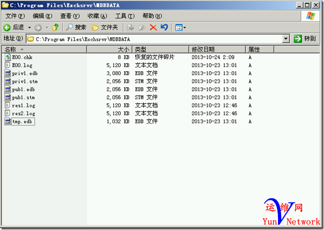

Exchange2003数据库文件包含了:检查点文件,日志文件,数据库文件,stm文件,公用文件夹存储,tmp.edb,res1.log和res2.log(用来保留10M的预留空间),其中Tmp.edb:这是用于处理事务的临时工作区,Tmp.edb 包含临时信息,当存储组中的所有存储被卸除或者 Exchange Information Store 服务停止时,将删除这些临时信息。
在Exchange2003企业版最多可以创建4个存储组,每个存储组可以创建4个邮箱存储和一个公用文件夹存储,他们共享一组Exchange日志(因为他们的日志文件都指向了同一个位置)。如下图所示
存储组的日志指向了D:MDBDATA

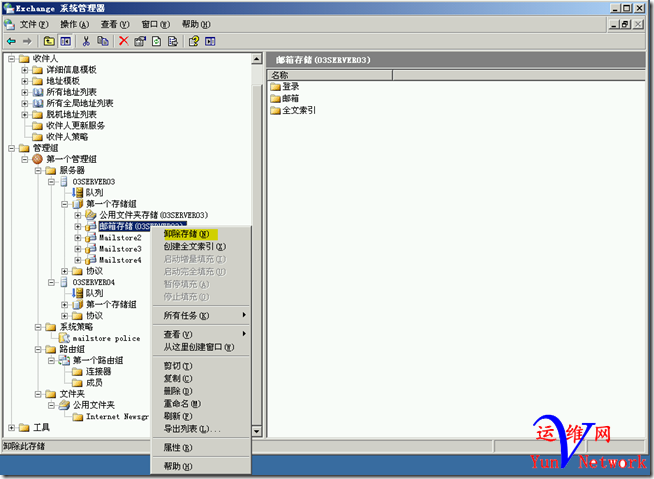

离线碎片整理方法:首先卸载邮箱存储
卸载此存储将导致所有用户都无法访问它,选择:“是”
卸载中

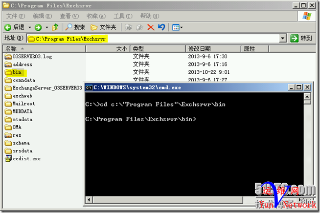

接下我们要使用命令eseutil加上参数对指定的数据库进行离线碎片整理,eseutil是安装完Exchange的一个工具在bin目录下,所有我们要先进入bin目录

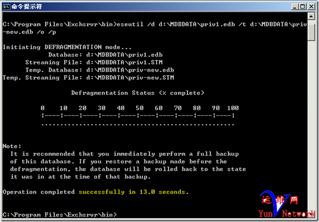

输入eseutil /d d:MDBDATApriv1.edb /t d:MDBDATApriv-new.edb /o /p 参数说明:/d (表示要对数据库进行碎片整理)后面跟上要整理的数据库路径, /t(表示不对于现在的数据库直接进行整理,而是对数据库进行复制后再整理生成一个新的数据库,我起名为priv-new.edb), /O, /P (意思是不对数据库进行直接装载)
整理中
我的数据库很小13秒就ok了

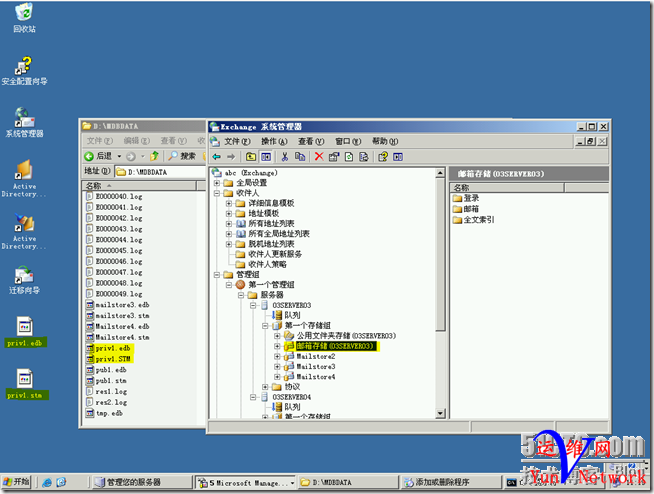

然后把文件改名。把旧的edb文件和stm文件从d:MDBDATA文件夹中移走。把执行过碎片整理的临时文件改为同旧的edb文件和stm文件相同的名字。然后Mount数据库。如下图,我把旧的移动到了桌面,然后把priv-new改名为了priv1.edb,然后装载成功了
注意:如果Mount数据库失败,最快的恢复办法就是把旧的edb文件和stm文件再复制到mdbdata文件夹。碎片整理过程中,旧的edb文件和stm文件没有被更改,即使碎片整理失败,也可以恢复到defrag之前的状态。
