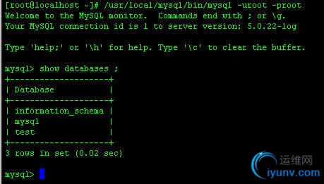

  当然这里还有另外一些方法来设置mysql自动启动,以上就是mysql源代码编译安装全过程,为了验证mysql安装是否成功,需要执行如下命令:
  》/usr/local/mysql/bin/mysqld_safe --user=mysql &  //启动mysql数据库服务
  》/usr/local/mysql/bin/mysql -uroot -proot              //进入并访问mysql数据,如果进入mysql数据库命令行,说明mysql数据库安装成功。
  如图所示:
