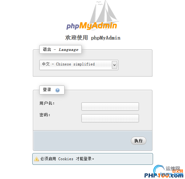

  2、cookie身份验证模式
  cookie身份验证模式是HTTP身份验证模式的补充,不能使用HTTP身份验证模式的场合都可以使用它。cookie身份验证模式要求用户必须允许来自phpMyAdmin的cookie进入自己的计算机。即用户需要在浏览器中开启客户端的cookie功能。
  如果想让phpMyAdmin使用cookie身份验证模式,除了必须修改config.inc.php文件里的auth_type语句外, 还必须向blowfish_secret参数提供一个字符串。这个字符串可以是任意的,目的是在把登录时使用的用户和密码存储在客户端电脑上的 cookie之前,系统将会使用这个字符串对它们进行加密码。在config.inc.php中修改的内容如下图示:
  <a href="http://www.php100.com/uploadfile/2013/0219/20130219052452427.png" target="_blank" class="cboxElement" rel="example4" 15"=""> DSC0007.png
  和上面启动phpMyAdmin的方式一样,我们在windows客户端使用IE浏览器,访问web服务器上的phpMyAdmin目录下的index.php文件,需要提供MySQL的用户名和密码才能登录,如下图示:
  <a href="http://www.php100.com/uploadfile/2013/0219/20130219052452987.png" target="_blank" class="cboxElement" rel="example4" 15"=""> DSC0008.png

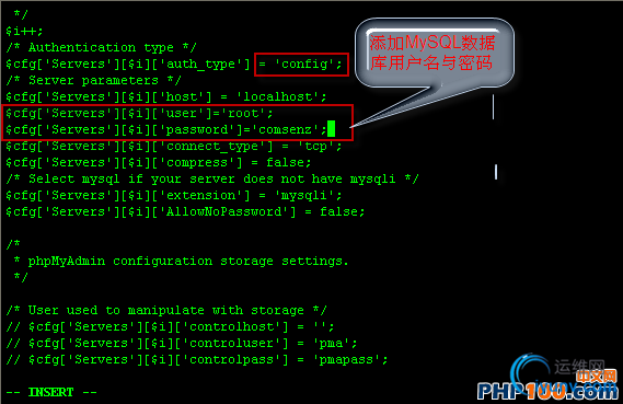

  3、config身份验证模式
  如果想让phpMyAdmin使用config身份验证模式,首先需要在config.inc.php文件里做出如下所示的修改。把MySQL数据库的用户名和密码以明文的方式写入,具体修改内容如下图示:
  <a href="http://www.php100.com/uploadfile/2013/0219/20130219052453923.png" target="_blank" class="cboxElement" rel="example4" 15"=""> DSC0009.png
  和上面启动phpMyAdmin的方式一样,我们在windows客户端使用IE浏览器,访问WEB服务器上的phpMyAdmin目录下的 index.php文件。但不用提供MySQL的用户名和密码就可以登录,它是使用config.inc.php中以明文方式写入的用户名和密码登录的。 这里不在截图。

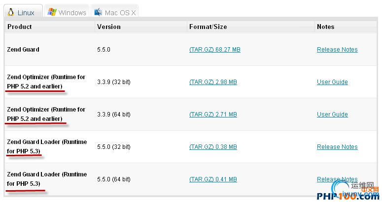

  到这里LAMP就安装完成了,我们下载的软件中有一个ZendGuard没用上,原因是我安装的php5.4.11的版本,截止到现在官方还没有支持PHP5.4版本的Zend加速器,官方截图如下:
