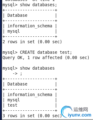

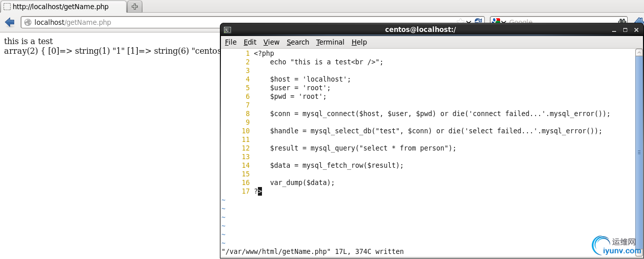

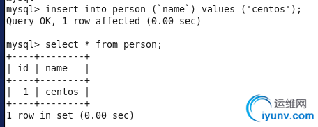

  随便写个东西测试一下LAMP
  然后写一个getName.php的文件
  成功.....
