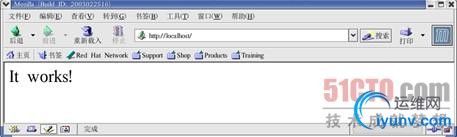

  步骤八:测试安装结果,打开浏览器,在地址栏内输入URL为http://localhost/去访问Apache服务器。如出现如图2-1所示的内容表示Aapache服务器可以使用。
  (点击查看大图)图2-1  测试Apache是否安装并启动成功
