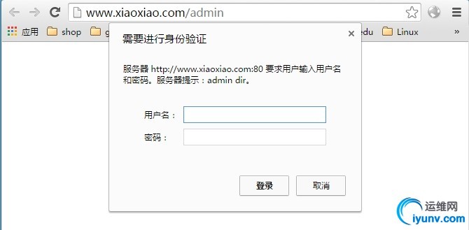

用户认证功能由Auth Basic模块提供。对某些敏感目录需要限制用户的访问,示例如下:
   location /admin {
            root   /www;
            index  index.html index.htm;
            auth_basic "admin dir";
            auth_basic_user_file /etc/nginx/.htpasswd;
auth_basic_user_file指定认证文件,通过htpasswd命令可生成该文件。
[iyunv@node1 nginx]# htpasswd -m -c /etc/nginx/.htpasswd shaw    #生成认证问价,添加用户
[iyunv@node1 nginx]# htpasswd -m /etc/nginx/.htpasswd Tom     #添加用户

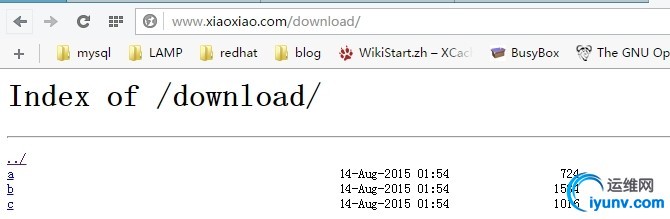

autoindex模块
当访问的路径下没有默认页面时,可以通过添加autoindex on这一项,显示改路径下的所有文件。
location /download {
            root /www;
            autoindex on;

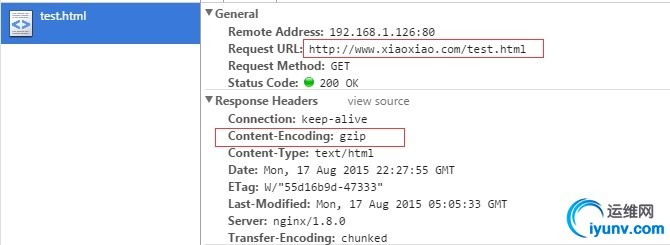

压缩
将nginx响应给客户端的报文进行压缩,能够节约带宽并提高响应速度。要使用压缩功能,需要在编译安装时添加Gzip Precompression模块(--with-http_gzip_static_module)。
9
server {
        listen       80;
        server_name  www.xiaoxiao.com *.xiaoxiao.com;
        gzip on;
        gzip_http_version 1.0;
        gzip_comp_level 6;
        gzip_types text/plain text/css application/x-javascript text/xml application/xml application/xml+rss text/javascript application/javascript application/json;
        gzip_disable msie6;
