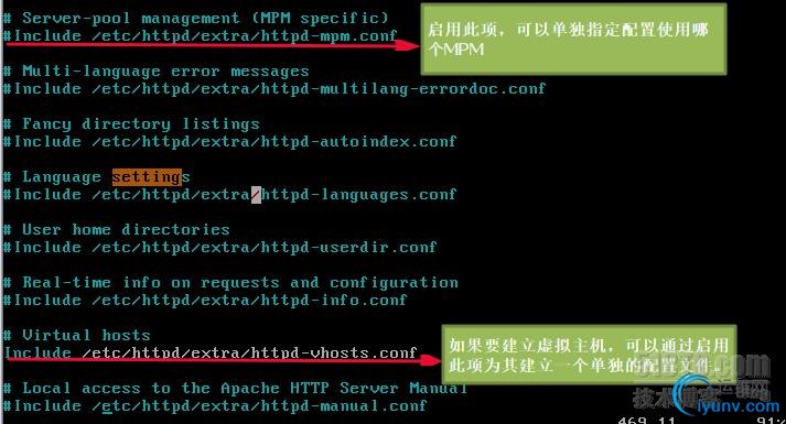

  6、主配置文件/etc/http/http.conf的简要说明
  7、mpm模块切换演示
  vim /etc/httpd/httpd.conf
  • 找到:LoadModule mpm_event_module modules/mod_mpm_event.so
  • 改为:LoadModule mpm_prefork_module modules/mod_mpm_prefork.so
  • 启用定义模块功能:
  • Include /etc/httpd/extra/httpd-mpm.conf
  • 编辑每个mpm的配置指令:
  • vim /etc/httpd/extra/httpd-mpm.conf
  • pidfile "/var/run/httpd.pid"

  9、建立虚拟主机
  建立虚拟主机之前先要注释掉中心主机vim /etc/httpd/httpd.conf
  创建虚拟主机的测试网页
  • mkdir /web/magedu
  • cd /web/magedu
  • vim index.html

  注意:这里特别的说一句一旦你的PHP编译成功的话,会在配置文件/etc/httpd/httpd.conf当中出现如下行;如果没有出现的话说明PHP编译并未成功哦!此时还是需要重新编译的!
  LoadModule php5_module        modules/libphp5.so
  让web识别PHP网页类型则需要在配置文件/etc/httpd/httpd.conf当中加入
  • AddType application/x-httpd-php .php
