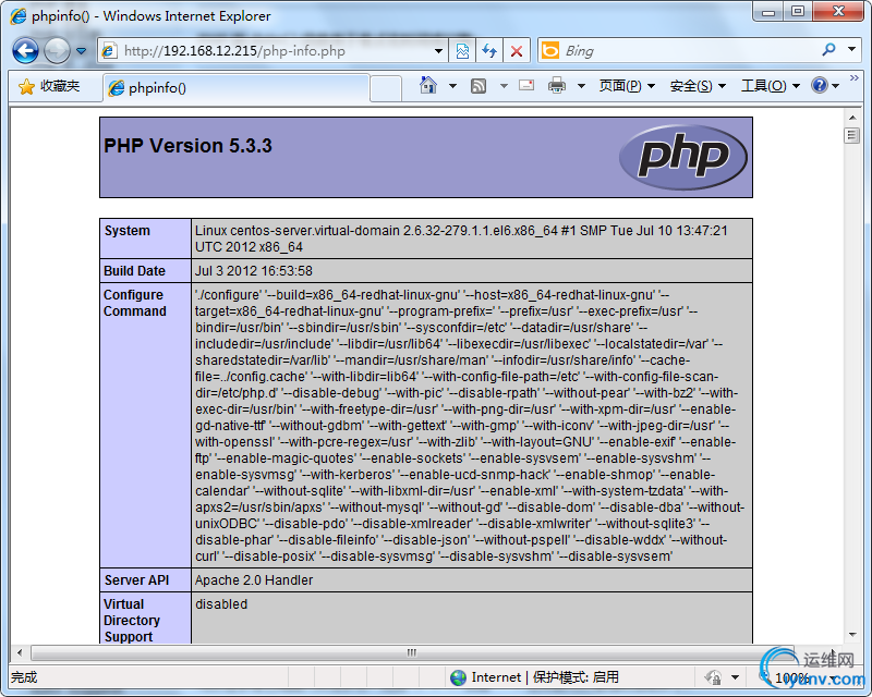

  3. 测试与httpd的集成。在/var/www/html下创建文件php-info.php,文件内容如下:
<?php phpinfo(); ?>  使用浏览器请求PHP文件之前必须重启httpd:
[iyunv@centos-server /var/www/html]$ service httpd restart  然后打开网址http://192.168.12.215/php-info.php试试看:
  4. 安装php-mysql模块。默认php没有安装该模块。
[iyunv@centos-server ~]$ yum install php-mysql
[iyunv@centos-server ~]$ service httpd restart ###需要重启httpd  再次打开网址http://192.168.12.215/php-info.php,发现找到mysql模块:
