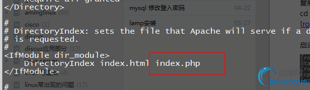

定位AddType增加以下两行
定位Directory index 增加 index.php
