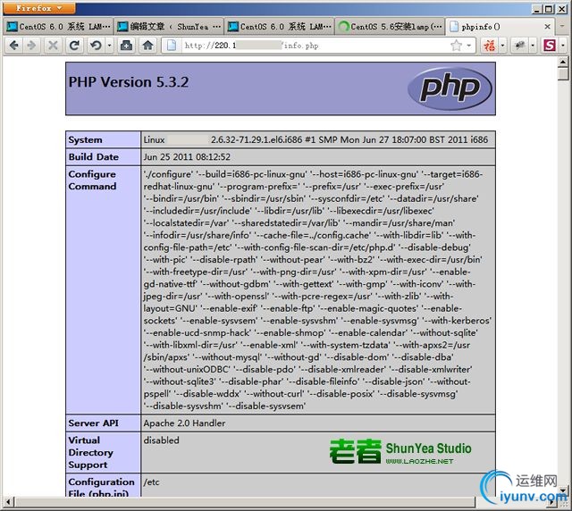

  此时你可以访问你的站点地址,例如 “http://192.168.1.2/info.php”,查看是否能看到相关的 PHP 信息。
  看到这样的图,就说明 PHP 安装成功了。
