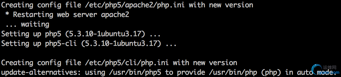

  1.安装php5和libapache2-mod-php5:
  sudo apt-get install php5 libapache2-mod-php5
  这里的libapache2-mod-php5是apache解析php的,安装完后出现下图就表示安装成功了:
  这里写出了php版本,php.ini 文件的位置信息等。

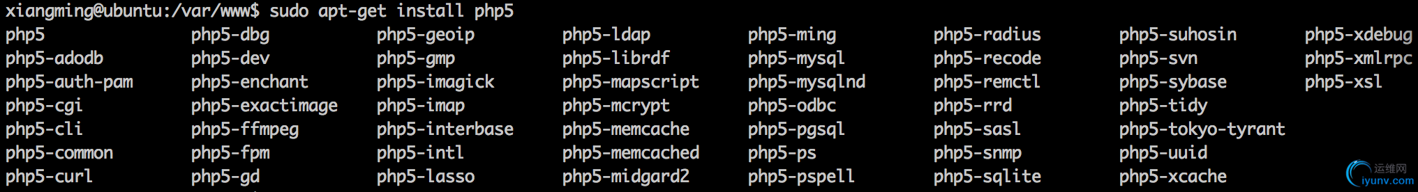

  sudo apt-get install php5按下tab键,出现下图:
  可以根据需要安装,例如我安装了gd图库,curl扩展,memcache和memcached扩展:
  sudo apt-get install php5-gd php5-curl php5-memcache php-memcached
