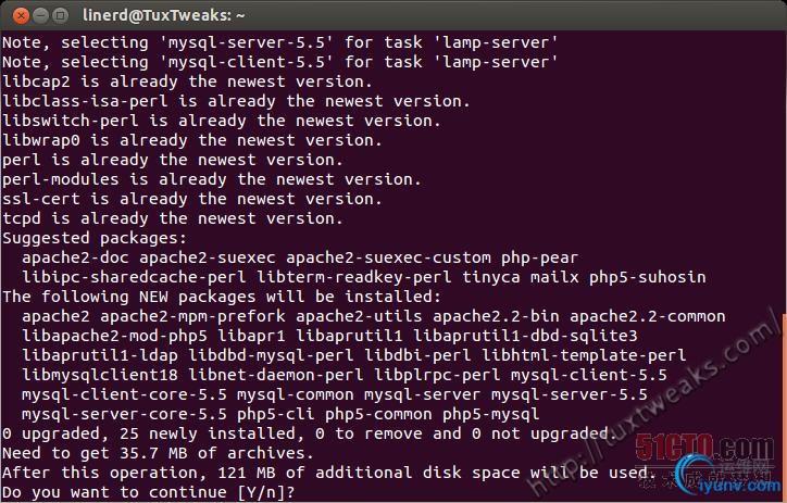

  在Ubuntu上安装LAMP
  apt软件包管理器现在会显示需要安装、等待确认的软件包。输入回车键,确认并继续安装。
  安装LAMP软件包

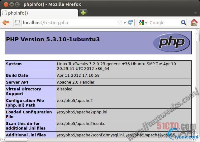

  测试php
  你已确认了Apache Web服务器可正常工作,于是你应该确保所安装的php正常工作。为此,你需要在/var/www中创建一个名为testing.php的文件。你可以以根用户的身份使用常用的文本编辑器,也可以使用下面这个终端命令:
  • echo "<?php phpinfo(); ?>" | sudo tee /var/www/testing.php
  之后,你需要重新启动Apache Web服务器。
  • sudo service apache2 restart
  回到Web浏览器,输入地址http://localhost/testing.php/,你应该会看到一个网页显示关于所安装的php的信息。
  php信息

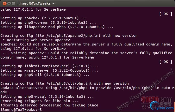

  搞定Apache完全合格域名
  你可能已注意到来自Apache的错误信息,该信息与服务器的完全合格域名有关。
  • apache2: Could not reliably determine the server's fully qualified domain
  • name, using 127.0.1.1 for ServerName
  这不是什么大问题,但要是该问题让你很恼心,你可以用下面这个命令来搞定它。
  • echo "ServerName localhost" | sudo tee /etc/apache2/conf.d/fqdn
  现在,重新装入Apache Web服务器。
  • sudo service apache2 reload
  你应该再也不会看到这个错误信息了。

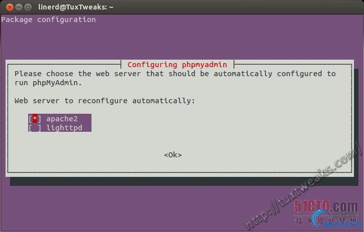

  接下来会提示你选择为phpMyAdmin配置的Web服务器。这很重要!使用键盘上的箭头键,高亮显示apache2,然后使用空格间来选择它。然后按回车键,继续进行。确保点击下面这张图,以便放大浏览,看看我所描述的内容。
  为Apache配置phpMyAdmin

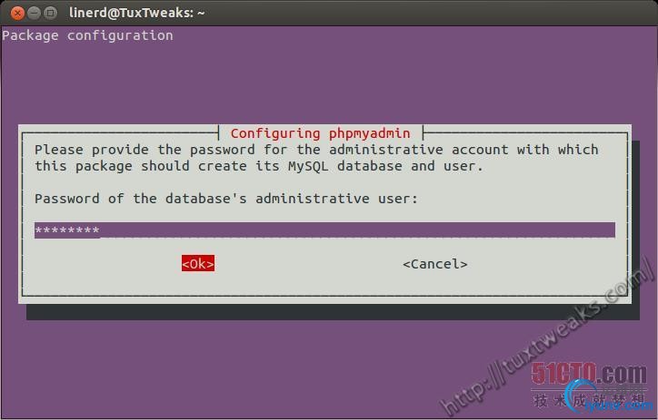

  接下来提示你输入之前设置的MySQL根密码,那样就可以创建新数据库了。于是,输入你的MySQL根密码,按回车键。
  输入MySQL根密码

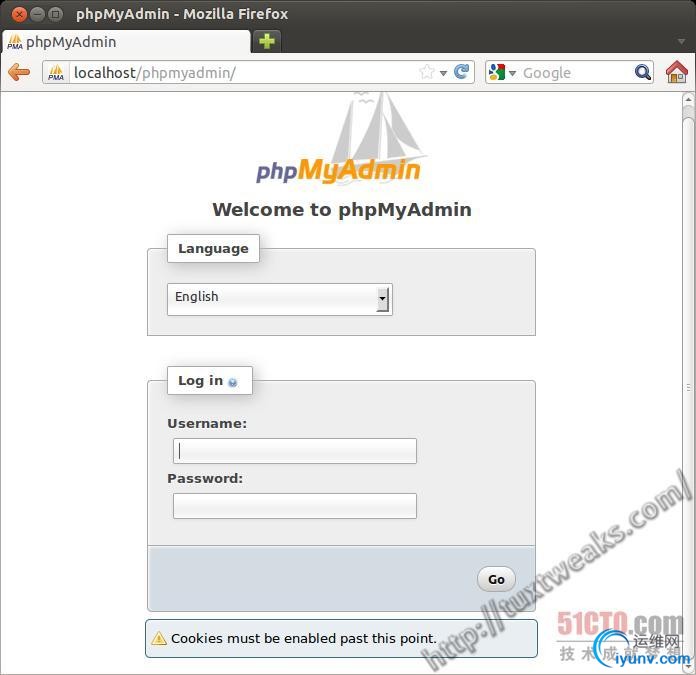

  测试phpMyAdmin
  最后一步就是,确保phpMyAdmin在正常运行。打开Web浏览器,输入地址 http://localhost/phpmyadmin/。你应该会看到像这样的页面。
  phpMyAdmin登录屏幕
  现在你应该能够以用户名root和之前创建的根密码来登录。
  phpMyAdmin已登录
