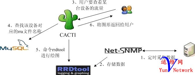

cacti是什么?
1. cacti是用php语言实现的一个软件,它的主要功能是用snmp服务获取数据,然后用rrdtool储存和更新数据,当用户需要查看数据的时候用rrdtool生成图表呈现给用户。因此,snmp和rrdtool是cacti的关键。Snmp关系着数据的收集,rrdtool关系着数据存储和图表的生成。
2. Mysql配合PHP程序存储一些变量数据并对变量数据进行调用,如:主机名、主机ip、snmp团体名、端口号、模板信息等变量。
3. snmp抓到数据不是存储在mysql中,而是存在rrdtool生成的rrd文件中(在cacti根目录的rra文件夹下)。rrdtool对数据的更新和存储就是对rrd文件的处理,rrd文件是大小固定的档案文件(Round Robin Archive),它能够存储的数据笔数在创建时就已经定义。
cacti的工作流程可以用下图表示:

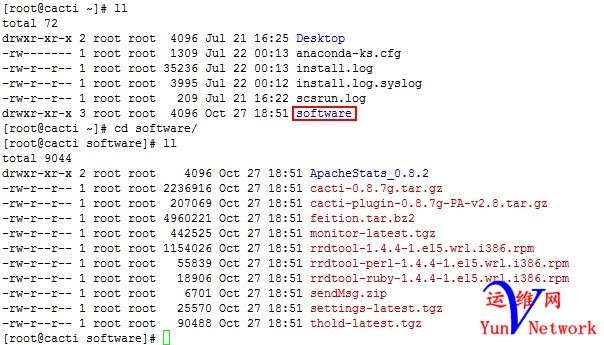

上传需要用的软件
软件资料下载地址http://down./data/994246
cacti-0.8.7g.tar.gz cacti的主程序
cacti-plugin-0.8.7g-PA-v2.8.tar.gz 插件管理器
feition.tar.bz2 用于飞信报警的程序
monitor-latest.tgz 实现只管监测的插件
sendMsg.zip 发送MSN消息的应用
settings-latest.tgz 增强功能的插件,例如发送电子邮件
thold-latest.tgz 实现达到预值告警的插件
[iyunv@cacti software]# yum localinstallrrdtool* --nogpgcheck –y

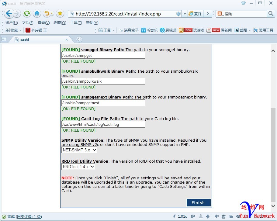

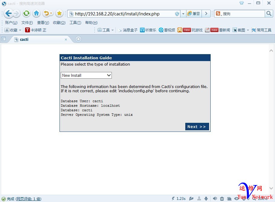

导入数据库
[iyunv@cacti html]# mysql -u root -p cacti
编辑cacti连接数据库的文件
[iyunv@cacti html]# vim cacti/include/config.php
29 $database_username = "cacti";
30 $database_password = "cacti";
新建一个用户cacti,口令也为cacti
[iyunv@cacti html]# useradd cacti
[iyunv@cacti html]# passwd cacti
[iyunv@cacti html]# cd cacti/
[iyunv@cacti cacti]# chown -R cacti rra log

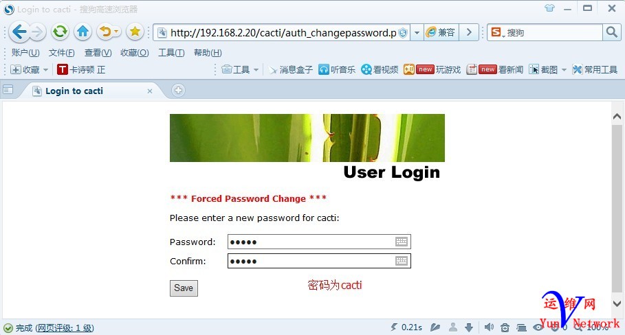

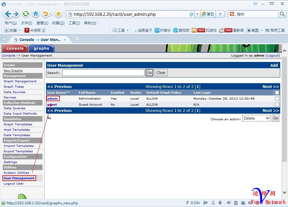

此时就可以通过页面登录cacti了,用户和口令都为admin

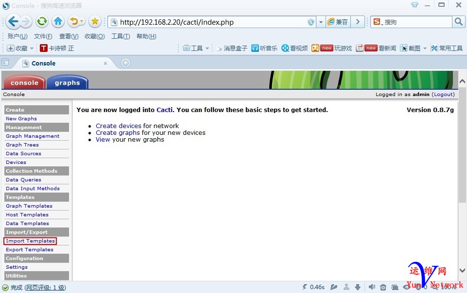

cacti_host_template_webserver_-_apache.xml 为下面要导入的模版文件
通过控制台导入模版

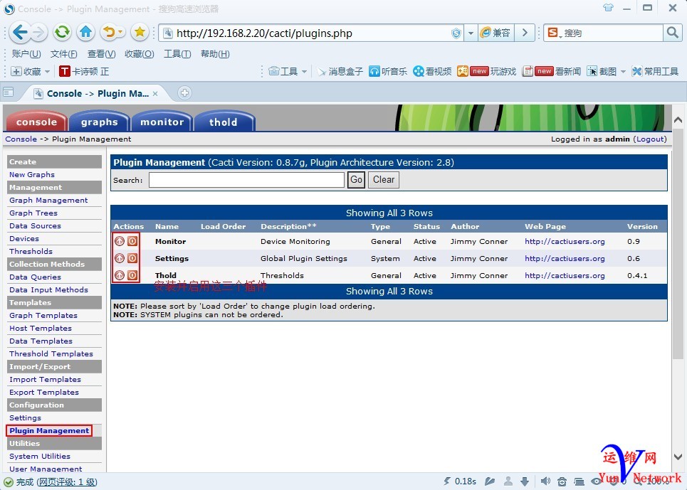

安装插件
[iyunv@cacti cacti]# cd /root/software/
[iyunv@cacti software]# tar -zxvf monitor-latest.tgz
[iyunv@cacti software]# tar -zxvf settings-latest.tgz
[iyunv@cacti software]# tar -zxvf thold-latest.tgz
[iyunv@cacti software]# mv monitor-0.9/ /var/www/html/cacti/plugins/monitor
[iyunv@cacti software]# mv settings-0.6/ /var/www/html/cacti/plugins/settings
[iyunv@cacti software]# mv thold-0.41/ /var/www/html/cacti/plugins/thold
在控制台启用插件
