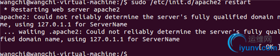

安装完成后重启Apache服务器
sudo /etc/init.d/apache2 restart
