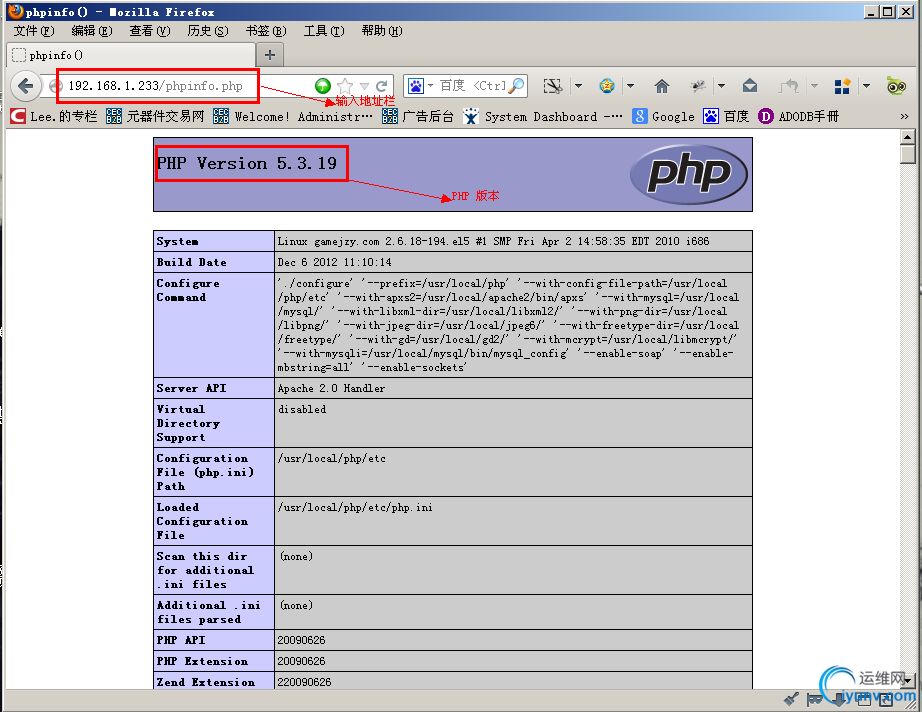

  3、测试 Apache 服务器是否可以解析 PHP
  往 /usr/local/apache2/htdocs 目录下添加一个phpinfo.php 文件,键入以下代码:
[php] view plaincopy
  • <?php
  • header("Content-Type:text/html;Charset=utf-8");
  • phpinfo();
打开浏览器,访问该文件,看到如下图所示,说明 PHP 安装成功,并且和 Apache 服务器整合成功。
  到此,CentOS 下的 LAMP 环境就搭建完毕了,虽然步骤繁琐,但是“工欲善其事,必先利其器”,花些时间,搭建一个完美的环境是值得的。
