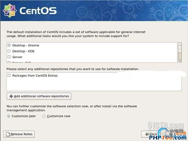

  操作系统安装步骤,此处不在给出截图。
  备注:服务器系统采用最小化安装,安装一下GCC编译工具和一个桌面即可。如下图所示:

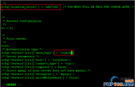

  如果想让phpMyAdmin使用cookie身份验证模式,除了必须修改config.inc.php文件里的auth_type语句外, 还必须向blowfish_secret参数提供一个字符串。这个字符串可以是任意的,目的是在把登录时使用的用户和密码存储在客户端电脑上的 cookie之前,系统将会使用这个字符串对它们进行加密码。在config.inc.php中修改的内容如下图示:
  <a href="http://www.php100.com/uploadfile/2013/0219/20130219052452427.png" target="_blank" class="cboxElement" rel="example4" 15"=""> DSC0007.png
  和上面启动phpMyAdmin的方式一样,我们在windows客户端使用IE浏览器,访问web服务器上的phpMyAdmin目录下的index.php文件,需要提供MySQL的用户名和密码才能登录,如下图示:
  <a href="http://www.php100.com/uploadfile/2013/0219/20130219052452987.png" target="_blank" class="cboxElement" rel="example4" 15"=""> DSC0008.png
