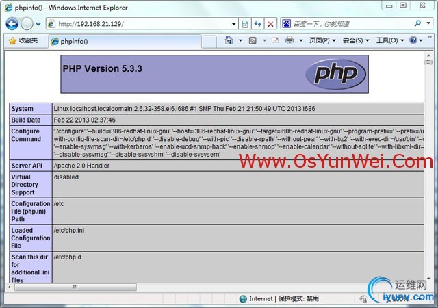

  测试篇
cd /var/www/html
vi index.php #输入下面内容
<?php
phpinfo();
:wq! #保存退出
在客户端浏览器输入服务器IP地址,可以看到如下图所示相关的配置信息!
  注意:apache默认的程序目录是/var/www/html
