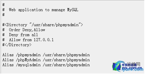

  现在我们可以设置phpMyAdmin,了我们可以改变Apache的配置来让phpMyAdmin不仅仅只能从localhost登录。
  vi /etc/httpd/conf.d/phpmyadmin.conf
配置

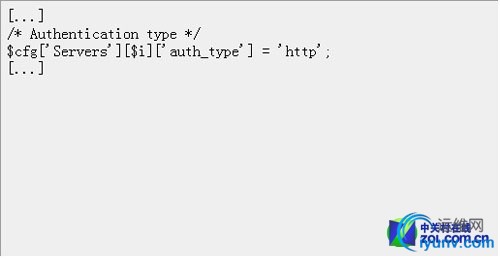

  下一步,我们从HTTP改变的phpMyAdmin的cookie来身份验证:
    vi /usr/share/phpmyadmin/config.inc.php
修改身份验证
