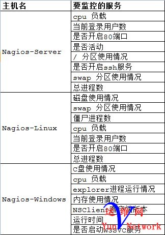

四、实验目标

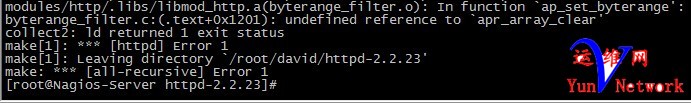

若出现错误:
则在编译时入加 --with-included-apr 即可解决。

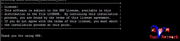

[root@XKWB3403php-5.3.8]# ./configure
安装成功的标志是 113949486.jpg 之后再进行编译
make &&make install

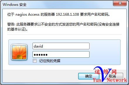

这样就在/usr/local/nagios/etc目录下创建了一个htpasswd 验证文件,当通过http://192.168.1.108/nagios/访问时就需要输入用户名(david)和密码(刚设置的密码)了。

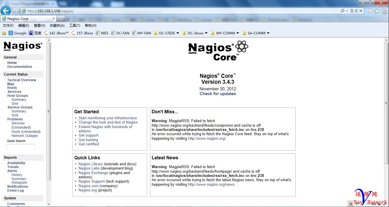

到这里nagios 的安装也就基本完成了,你可以通过web来访问了。

d. hosts.cfg及hostgroups.cfg文件
以上文件默认不存在,需要手动创建,hosts.cfg主要用来指定被监控的主机地址以及相关属性信息,hostgroups主要用来定义群组,如果需增加被监控主机,只需在此文件中增加即可,根据实验目标配置如下:
define host{
host_name Nagios-Linux
alias CentOSreleae 5.8(Final)
address 192.168.1.111
contact_groups linuxcontact
check_command check-host-alive
max_check_attempts 3
normal_check_interval 1
notification_period 24x7
notification_options d,u,r
define host{
host_name Nagios-Windows
alias Windows XP
address 192.168.1.113
contact_groups windowscontact
hostgroups.cfg文件配置如下:如果增加其他主机,只需在此文件中的membersr后面增加 hosts.cfg文件中定义的主机名称,并使用“,”隔开
define hostgroup{
hostgroup_name linux servers
alias Linux Servers
members Nagios-Linux
define hostgroup{
hostgroup_name windows servers
alias Windows Servers
members Nagios-Windows
define hostgroup{
hostgroup_name other servers
alias Linux and WindowsServers
members Nagios-Windows, Nagios-Linux
