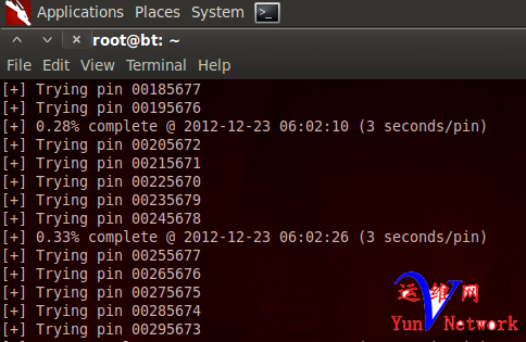

reaver命令很简单,为破解‘kay’的网络,输入命令:reaver -i mon0 -b F4:EC:38:48:9F:BE -v,见下图
中间出现重复的time out,因为reaver可以自动保存进度,所以果断中断,然后重试,见下图:
-vv参数可以显示更多信息,也可以加入-S参数。最后,成功破解,见下图:
花费4个小时。
