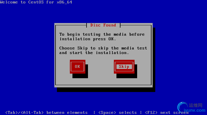

  检查光盘,耗时比较长,选择SKIP

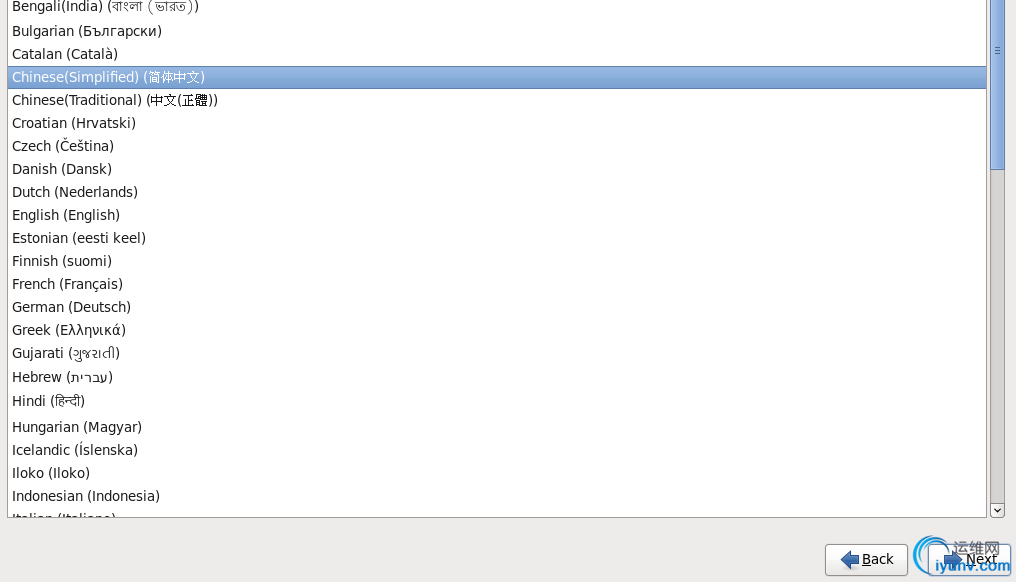

  安装语音选择简体中文

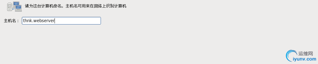

  选择是,丢弃所有数据
  输入主机名

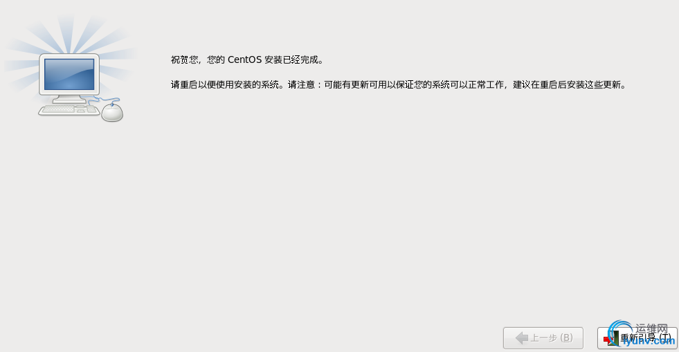

  选择安装选项,选择桌面即可。
  重启后进行一些配置。首先建立一个普通用户。

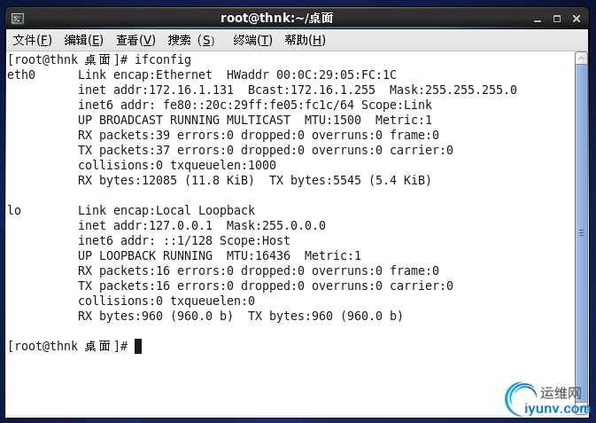

  启动后,连接eth0,查看一下IP地址
  默认是DHCP分配地址,也可以改为静态地址。

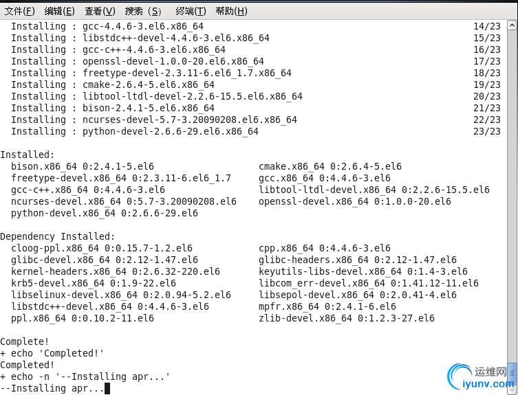

  安装web server前,有一些软件需要预安装。如gcc gcc-c++ make cmake openssl-devel bison ncurses-devel perl python-devel freetype-devel wget patch libtool-ltdl-devel,这些软件如果用rpm安装方式,会很麻烦,因为各种依赖关系太复杂。因此采用yum方式安装。如果已经接入互联网,则直接使用yum安装即可。然而对于没有网络的同志,需要在本地做一个yum源,然后yum直接从本地源获取安装文件进行安装。

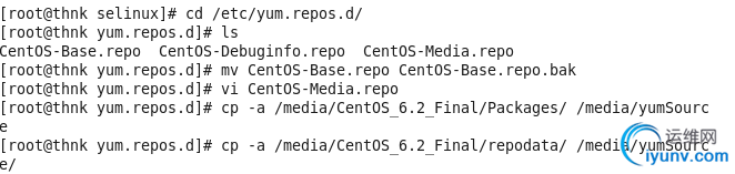

  2. 修改yum配置文件
  保存退出,然后将光盘中的Packages文件夹和repodata文件夹拷贝到 /media/yumSource目录,作为yum本地源。

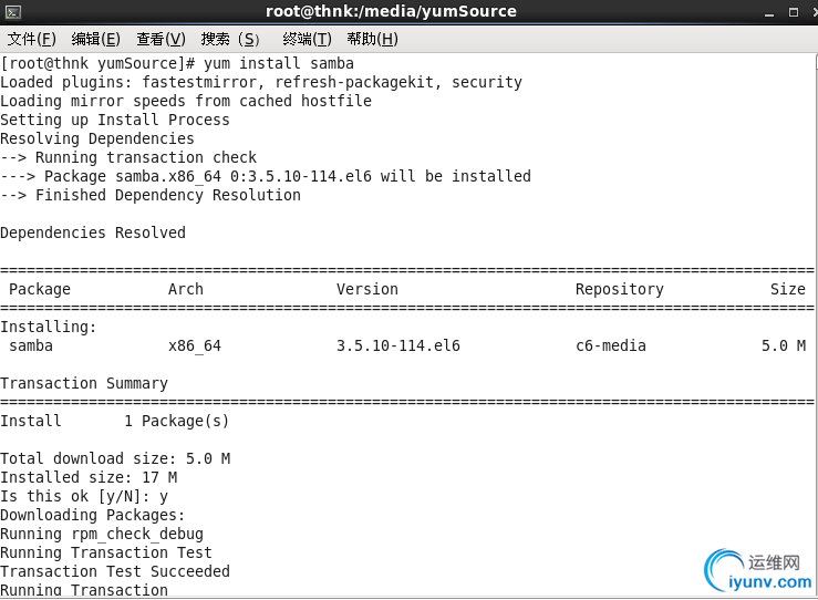

  通过rpm –ql | grep samba 发现,系统没有安装samba。通过yum本地源安装samba;

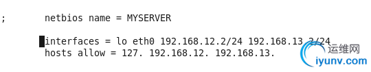

  配置Samba的配置文件smb.conf,从而实现文件共享。
  首先修改其中IP和共享IP
  找到interfaces和hosts allow这两行,取得“;”注释,修改为
  其中 172.16.1.131为linux系统的eth0 的IP。

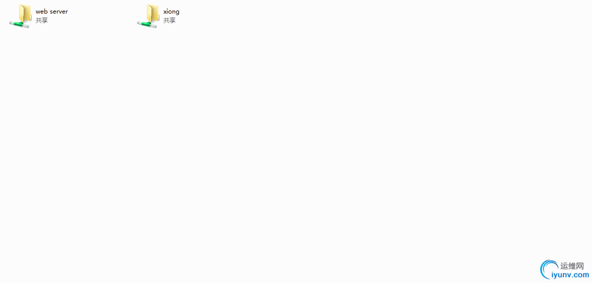

  在window下运行,输入共享IP
  输入用户名、密码
  至此可以打开Linux的共享目录。

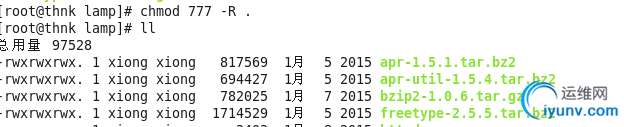

  修改安装文件的权限为777

  MySQL安装过程比较慢,耐心等待。。。。。。
  MySQL安装完成,继续安装……
