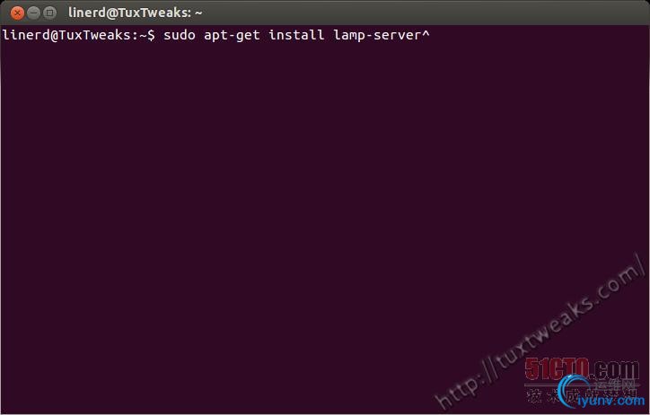

  Ubuntu的开发人员让人们很容易安装和配置LAMP软件包,只要借助一个终端命令。所以,打开终端窗口,让我们开始入手吧。
  • sudo apt-get install lamp-server^
  是的,你没有看错。不要漏了末尾的那个脱字符号(^)。要是少了这个脱字符号,这个命令就无法运行。就是这么神奇!
  在Ubuntu上安装LAMP

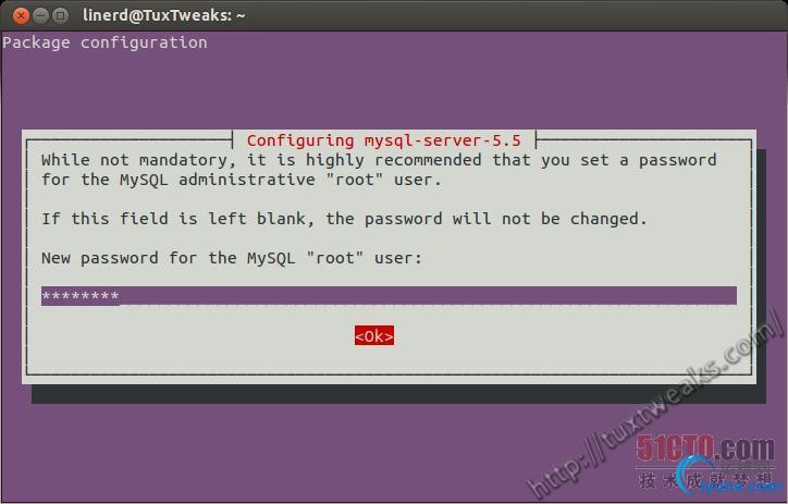

  下载软件包花了一点时间后,系统会提示你为MySQL的根用户设置密码。
  设置MySQL根密码

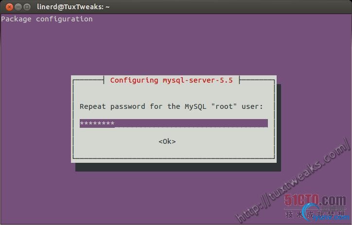

  输入你想用于MySQL的密码。此处不能空着。系统会提示你第二次输入,以确认密码。
  确认MySQL根密码

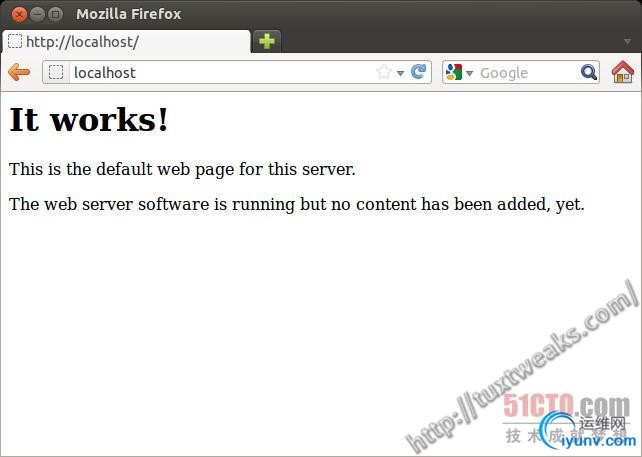

  测试Apache
  打开Web浏览器窗口,输入地址http://localhost/。你应该会看到一个网页显示"It Works!"。
  Apache可正常工作

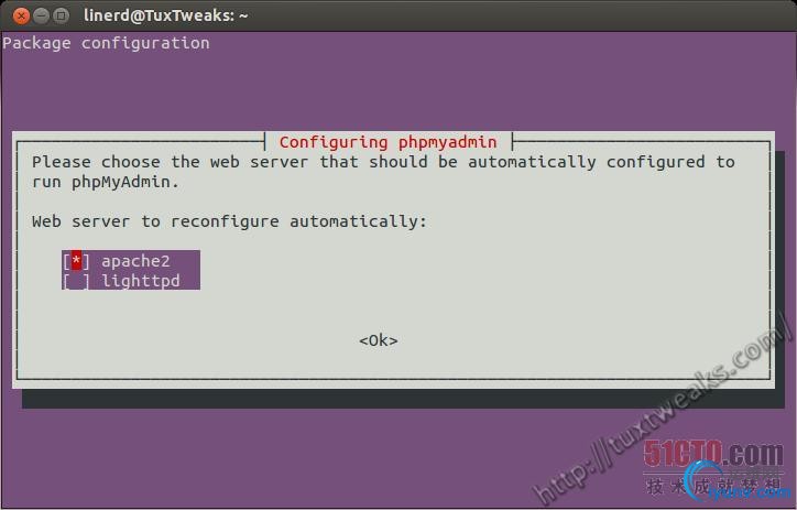

  接下来会提示你选择为phpMyAdmin配置的Web服务器。这很重要!使用键盘上的箭头键,高亮显示apache2,然后使用空格间来选择它。然后按回车键,继续进行。确保点击下面这张图,以便放大浏览,看看我所描述的内容。
  为Apache配置phpMyAdmin

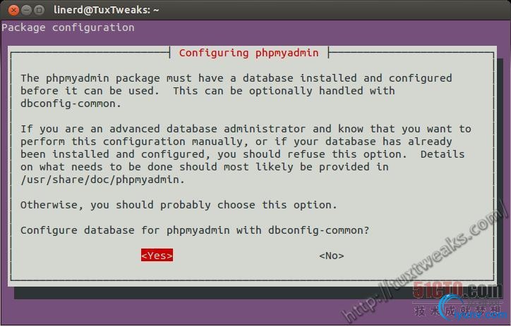

  下一个屏幕会问你是不是想为phpMyAdmin配置一个名为dbconfig-common的数据库。选择"是的",并按回车键。
  为phpMyAdmin配置dbconfig-common

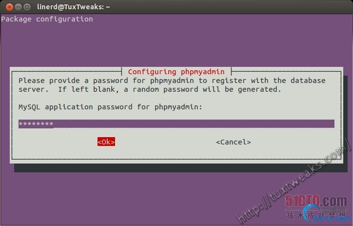

  下一个提示是为phpMyAdmin创建一个MySQL应用程序密码。如果你想要创建一个随机性密码,可以按回车键。我通常使用用于MySQL根密码的同一个密码。从安全性方面考虑,这么做可能不是最佳方法,但是由于这用于封闭的开发环境,所以风险可能很小。
  phpMyAdmin MySQL应用程序密码

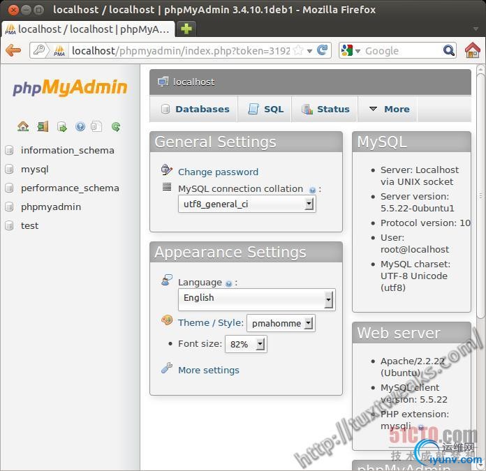

  现在你应该能够以用户名root和之前创建的根密码来登录。
  phpMyAdmin已登录
