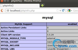

  然后再次访问http://localhost/phpinfo.php(最好先重启一下Apache),这时我们就可以看到我们添加的模块了.
  (php5-mysql这个模块很重要,否则phpmyadmin会提示找不到Mysqli扩展)
