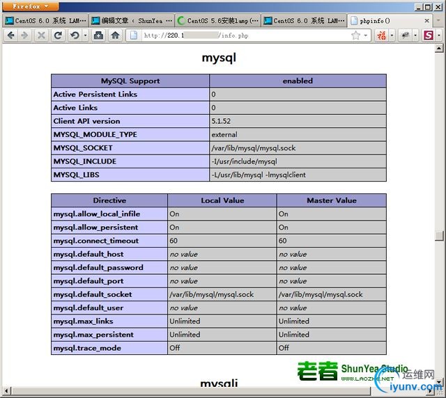

  五、将 PHP 模块和 MySQL 模块关联起来
  还需要将 PHP 和 MySQL 关联起来,才能正常工作。搜索模块:
[iyunv@localhost ~]# yum search php
  安装相关模块:
[iyunv@localhost ~]# yum install php-mysql php-gd php-imap php-ldap php-odbc php-pear php-xml php-xmlrpc
  需要重启 Apache 模块才能生效:
[iyunv@localhost ~]# /etc/init.d/httpd restart
  再次刷新刚才建立的 “info.php” 页面,往下拉找到相关 MySQL 模块,看是否检测到相关信息。
  如果看到如上图相关信息,则说明 MySQL 工作正常了。
