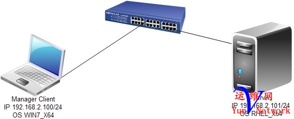

首先我们通过ssh远程连接到该服务器

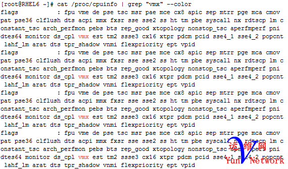

首先得先确定我们的服务器的CPU是否支持虚拟化
如果输出的结包含 VMX ,它是,它是 Intel Intel 处理器虚拟机技术标志:如果包含 SVM ,它是 AMD AMD 处理器虚拟机技术的标志,如果你什么都没有得到那应系统并支持虚拟化处理不能使用 KVM ,另处 linux 发行版本必须在64bit 64bit 环境中才能使用 KVM 。

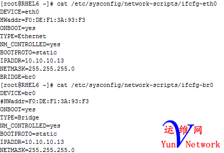

下面就是网络桥接,实现虚拟机系统成为一台独立的主机,能与网络中其他主机通信,提供服务
[iyunv@RHEL6~]#cp/etc/sysconfig/network-scripts/ifcfg-eth0
/etc/sysconfig/network-scripts/ifcfg-br0
编辑内容如下

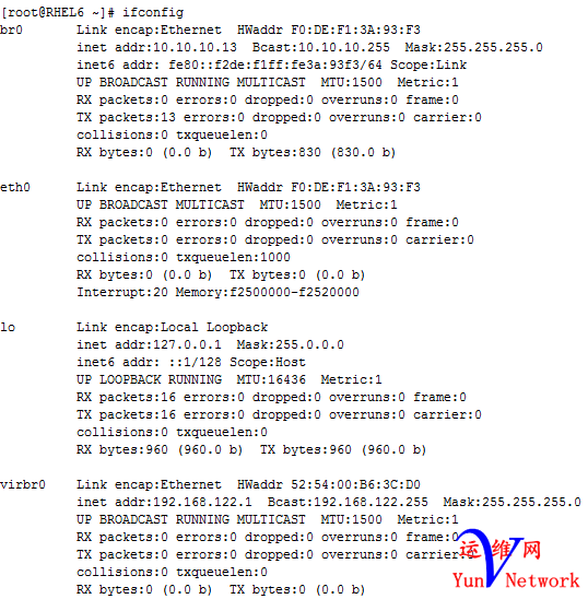

查看ifconfig
可以看到br0和eth0桥接
注释:因为我这里是通过无线网卡来演示实验的,所以,在看到的br0的IP跟实验图不一样,拓扑图中IP是我实验用的IP

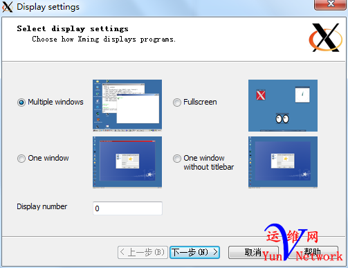

这里我选用putty和Xming两个工具来配合使用
首先在我们的客户机上来安装着两个软件
然后及时配置了
首先putty不用安装,下载好后直接使用
Xming的安装直接下一步安装完成后,我们在这里打开它
打开后是这样的
直接下一步直到完成
