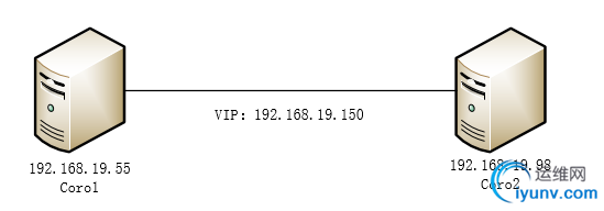

  2)本配置共有两个测试节点,分别coro1和coro2,对应的IP地址分别为192.168.19.55和192.168.19.98;
  3)集群服务为nginx服务;
  4)提供web服务的地址为192.168.19.150,即VIP;  实验软件:corosync-0:1.4.7-1.el6 pacemaker-0:1.1.12-4.el6 crmsh-2.1-1.6 drbd-8.4.4 php-5.6.11 mariadb-10.0.20 tengine-2.1.0

  实验拓扑:

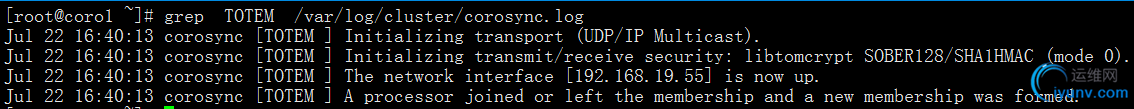

  4.查看初始化成员节点通知是否正常发出:
1 grep TOTEM /var/log/cluster/corosync.log

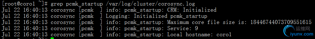

  6.查看pacemaker是否正常启动:
1 grep pcmk_startup /var/log/cluster/corosync.log

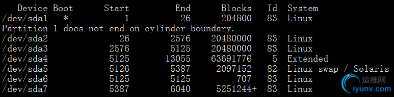

  3.给主机分区,大小为5G。这里不再给出具体步骤,两台主机的/dev/sda7为一会要使用的分区:

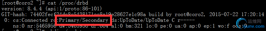

  8.查看启动状态,从下面的信息中可以看出此时两个节点均处于Secondary状态:
1 cat /proc/drbd
  9.我们接下来需要将其中一个节点设置为Primary,在要设置为Primary的节点上执行如下命令,这里在coro1上操作:
1 drbdadm primary --force web
2 cat /proc/drbd
  而后再次查看状态,可以发现数据同步过程已经开始。等数据同步完成以后再次查看状态,可以发现主次位置显示是不一样的。斜线前面的代表当前主机,后面的代表对方主机。
  在coro1上查看:
  在coro2上查看:

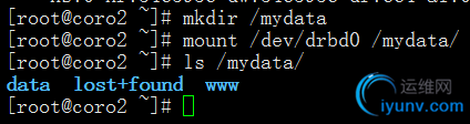

  11.切换Primary和Secondary节点:
  对主Primary/Secondary模型的drbd服务来讲,在某个时刻只能有一个节点为Primary,因此要切换两个节点的角色,只能在先将原有的Primary节点设置为Secondary后,才能原来的Secondary节点设置为Primary。
  在coro1上:
1 umount /mydata/
2 drbdadm secondary web                //变为secondary节点
  在coro2上:
1 drbdadm primary web                   //变为primary节点
2 cat /proc/drbd
3 mkdir /mydata                         //创建挂载点
4 mount /dev/drbd0 /mydata/
5 ls /mydata/
  可以看到,coro2已经成为了Primary,之前在coro1上创建的目录也能够访问到。测试完成后,再次将coro1变为Primary并挂载。

  本试验中coro1为drbd的Primary,所以下面的操作在coro1上进行,提前将/dev/brbd0挂载至/mydata:

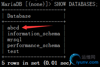

  停掉mysql,让drbd主节点切换至coro2并挂载,在coro2上连接mysql,切换主次步骤请参考前面:
1 chkconfig --add mysqld
2 chkconfig mysqld off
3 service mysqld start
4 /usr/local/mysql/bin/mysql
5 -----------------------------------
6 SHOW DATABASES;
  mysql测试成功,coro2上也可以看到coro1创建的数据。停掉mysql,让主节点再次切换到coro1上并挂载/dev/drbd0。

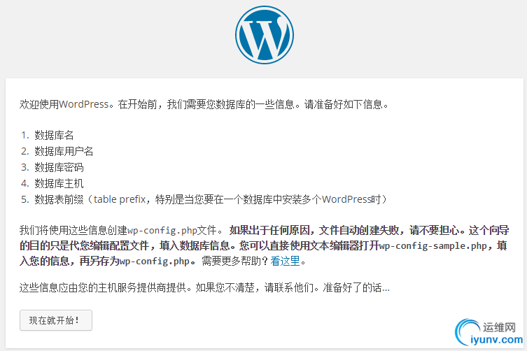

  在/mydata/www下放入网页文件,此处以wordpress为例。用浏览器打开http://192.168.19.150,如果没问题,则会出现安装页面,按照提示安装即可。我这里手动创建了wordpress数据库,并给root用户添加了密码,安装时就直接使用root。
