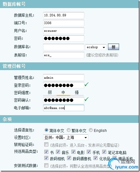

  配置系统
  首先在10.204.80.89这台mysql服务器上创建ecshop数据库,然后添加一个帐号来管理这个数据库
  mysql>create database ecshop;
  mysql>grant all on ecshop.* to 'ecsuser'@'10.204.%.%' identified by "ecspass";
  mysql>flush privileges;
  然后照提示把所有信息填完整
