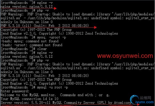

  此教程目前(2012.2.14)安装Nginx&#43;PHP&#43;MySQL版本如下:
