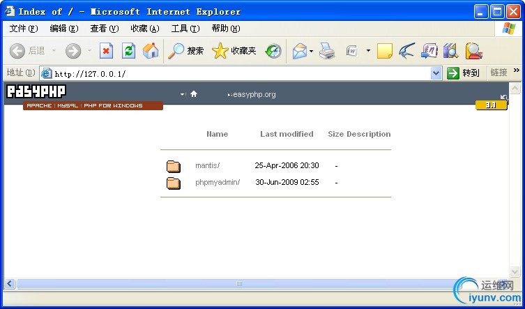

  安装Mantis

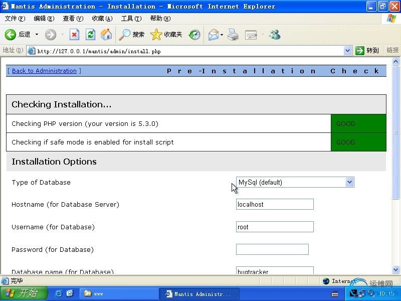

  建立Bug数据库,要用utf-8编码
  点击选择“mantis”,进入页面:

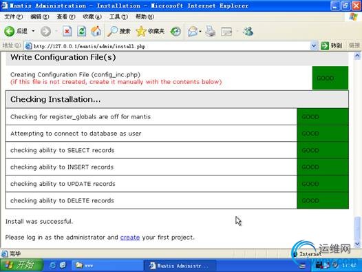

不用修改/填写任何值,直接点击页面最下方的“Install/Upgrade Database”按钮
  成功后可看到如下页面:
  OK,到此为止,Mantis系统已经搭建成功了。下面立刻验证一下是否已配置成功!

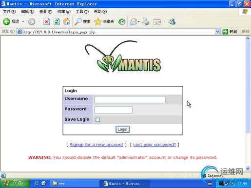

  输入“http://127.0.0.1/mantis/login_page.php,进入页面:
  配置完成的Mantis的只有一个默认的系统管理员用户:
  账号:administrator
  密码:root
