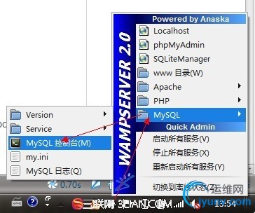

  1、安装好wamp后,运行WampServer程序,进入MYSQL控制台;
DSC0000.jpg   2、进入控制台后,提示输入密码(不用输入任何密码,因为密码为空),按回车键进入;
