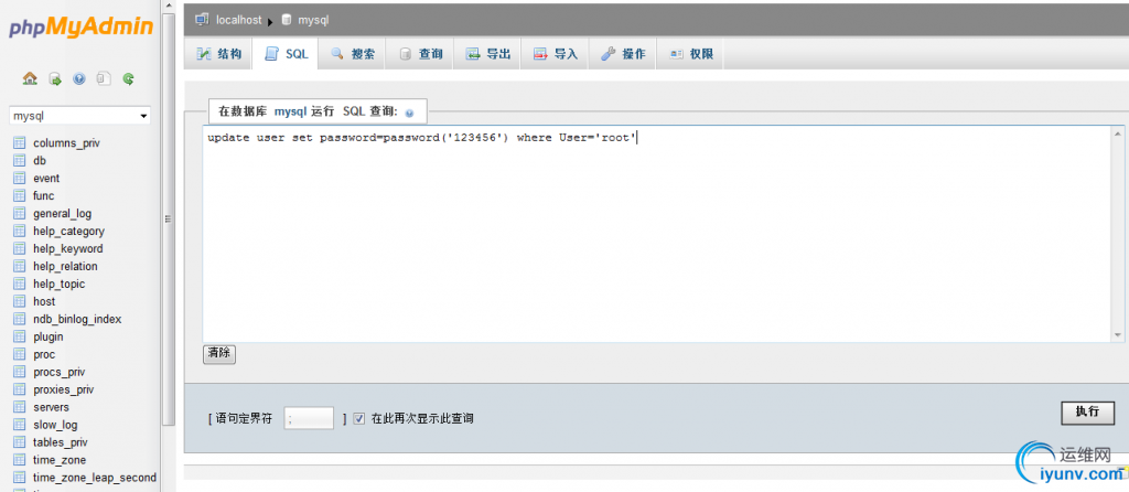

  1.进入phpmyadmin页面,并选择左侧的mysql数据库(如下图所示)
  进入phpmyadmin
选择mysql数据库
  2.然后进入SQL页面(如下图所示)
  3.输入如下sql语句(这里假定将密码修改为123456)
  修改密码的sql语句:    update user set password=password('123456') where User='root'
  然后点击执行(如下图所示)

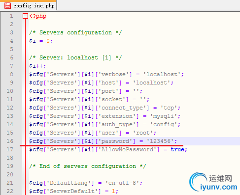

  4.在wamp的安装目录下搜索config.inc.php文件,打开它,并将 $cfg['Servers'][$i]['password'] = ‘’;  修改为 $cfg['Servers'][$i]['password'] = ‘123456’ ; (如下图所示)
  5.重新启动wamp
  做完这步后,数据库密码将被成功修改为123456 !
