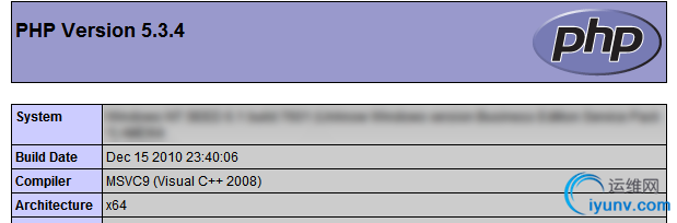

  再來就是讓 PHP 載入 php_memcache.dll,在那之前先看看 php_info 中寫的內容 :
  第 3 行的 Compiler 顯示的是 MSVC9,第 4 行顯示系統是 64 位元的,所以這裡就要找到 VC9_64 位元版的 php_memcache.dll,並將 php_memcache.dll 放到 PHP 資料夾中的 ext 資料夾裡,然後編輯 php.ini 檔,用搜尋的方式找到「extension=」,找到以後可以依英文字母順序或在以 extension= 開頭的最後一行加入以下這一行:
  extension=php_memcache.dll
  如果是 32 位元系統的話就要使用VC6,這個 php_memcache.dll 還有分 TS 及 NTS,指的是 N on T hread S afe,在我的系統上要用 TS 的才能被成功載入。
