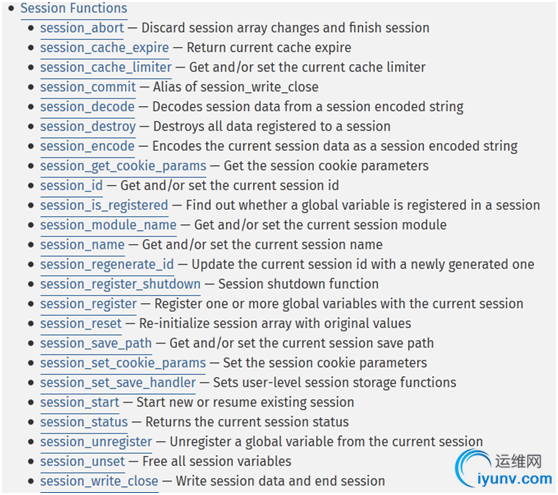

  3.      php中Session的基本操作
  php中,Session相关的操作是以扩展的形式提供的 ( 源码目录:PHPSRC/ext/session/ )。PHP提供了大量的、丰富的API来操作Session:

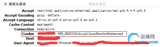

         在使用Cookie为载体的情况下,session.name指定存储session_id的Cookie的key( cookie中也是基于key=>value)。默认的情况下,session.name= PHPSESSID
  ,可以更改为任何合法的其他名称。同样,也可以通过session_name函数,在调用session_start之前设置这个key的名称:
session_name("NEW_SESSION");
session_start();
$_SESSION['index'] = "this is desc";
$_SESSION['int']   = 123;
  抓包可以看到,现在,Cookie中是以新的session.name来传递session_id了,而第一次服务器端的响应中,也会发送Set-Cookie:
