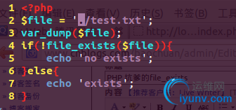

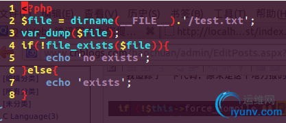

调试代码:

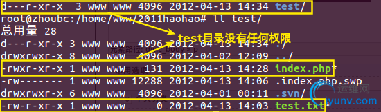

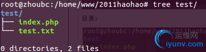

  目录:

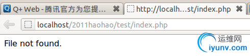

  观察各个权限:test对www是没有任何权限的,而执行文件index.php有读写执行权限,包含文件test.txt有读写权限。
  运行结果:
目录的执行权限影响file_exists()

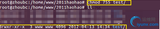

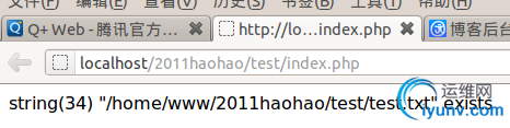

1、给test一个最大的权限——755
  既然成功了,说明file_exists()函数是受目录权限的限制的。

  修改文件路径为相对路径,得出一样的结果。

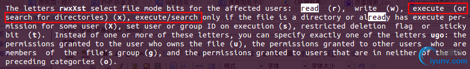

感谢大家留的言,非常有用。经过大家的意见我再查了下手册,确实,如果目录没有执行权限,php-fpm应用进程就不能到这个目录下面去进行文件搜索,当然就认为文件不存在(实际是认为没有可执行的目录是不存在的)。
手册内容,大家可以一起斟酌一下,主要是执行权限。在这里就不详谈读写权限了(一般都很好理解)。
明显手册中,对目录的执行权限有明确的指示。对目录的执行权限,就是拥有被搜索的权利。
