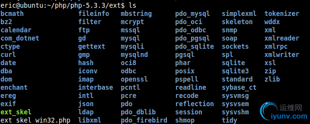

  解压后,在源代码目录中有个ext目录,这里便是和PHP扩展有关的目录。进入目录后用ls查看,可以看到许多已经存在的扩展。下图是在我的环境下查看的结果:
  其中蓝色的均是扩展包目录,其中可以看到我们很熟悉的mysql、iconv和gd等等。而ext_skel是Unix环境下用于自动生成PHP扩展框架的脚本工具,后面我们马上会用到,ext_skel_win32.php是windows下对应的脚本。

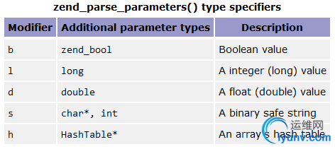

  解析参数,这一步通过zend_parse_parameters函数实现,这个函数的作用是从函数用户的输入栈中读取数据,然后转换成相应的函数参数填入变量以供后面核心功能代码使用。zend_parse_parameters的第一个参数是用户传入参数的个数,可以由宏“ZEND_NUM_ARGS() TSRMLS_CC”生成;第二个参数是一个字符串,其中每个字母代表一个变量类型,我们只有一个字符串型变量,所以第二个参数是“s”;最后各个参数需要一些必要的局部变量指针用于存储数据,下表给出了不同变量类型的字母代表及其所需要的局部变量指针。

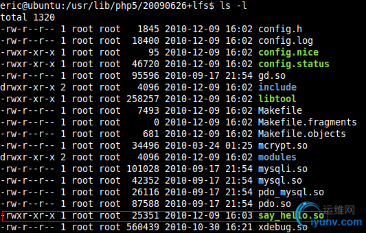

  这时如果你去放置php扩展的目录下,会发现多了一个say_hello.so的文件。如下图所示:
  下面就是将其加入到php.ini配置中,然后重启Apache(如果需要的话)。这些都是PHP基本配置的内容,我就不详述了。
