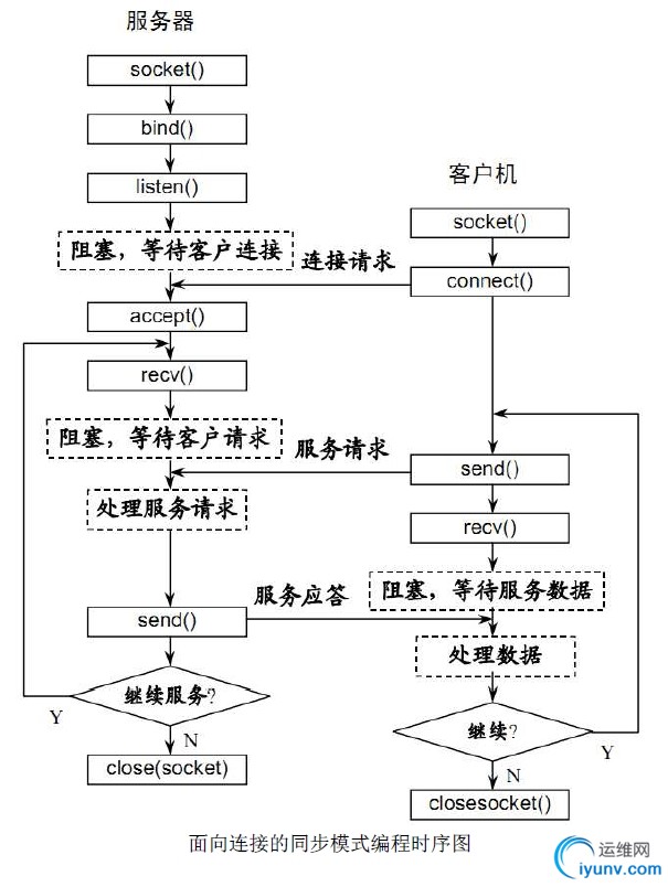

  关于 socket 套接字的建立,相信很多大学修过计算机网络的人都知道了,下面是一张连接建立的过程:

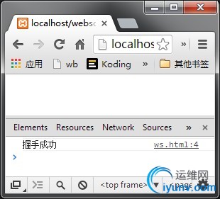

  上面这段代码是经过我调试了的,没太大的问题,如果想测试的话,可以在 cmd 命令行中键入 php /path/to/demo.php;当然,上面只是一个类,如果要测试的话,还得新建一个实例。
$ws = new WS('localhost', 4000);
  客户端代码可以稍微简单点:
var ws = new WebSocket("ws://localhost:4000");
ws.onopen = function(){
console.log("握手成功");
ws.onerror = function(){
console.log("error");

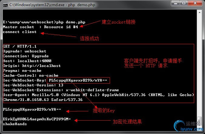

  运行服务器代码,当客户端连接的时候,我们可以看到:
  通过上面的代码可以清晰的看到整个交流的过程。首先是建立连接,node 中这一步已经封装到了 net 和 http 模块,然后判断是否握手,如果没有的话,就 shakeHands。这里的握手我直接就 echo 了一个单词,表示进行了这个东西,前文我们提到过握手算法,这里就直接写了。
2. 提取 Sec-WebSocket-Key 信息
function getKey($req) {
$key = null;
if (preg_match("/Sec-WebSocket-Key: (.*)\r\n/", $req, $match)) {
$key = $match[1];
return $key;
  这里比较简单,直接正则匹配,websocket 信息头一定包含 Sec-WebSocket-Key,所以我们匹配起来也比较快捷~
3. 加密 Sec-WebSocket-Key
function encry($req){
$key = $this->getKey($req);
$mask = "258EAFA5-E914-47DA-95CA-C5AB0DC85B11";
return base64_encode(sha1($key . '258EAFA5-E914-47DA-95CA-C5AB0DC85B11', true));
  将 SHA-1 加密后的字符串再进行一次 base64 加密。如果加密算法错误,客户端在进行校检的时候会直接报错:

  当客户端成功校检key后,会触发 onopen 函数:
