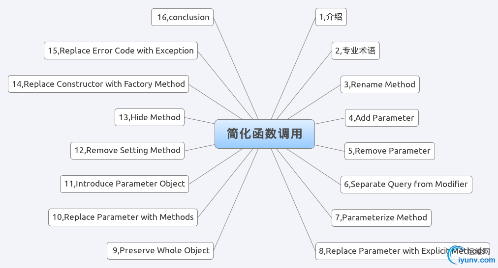

思维导图

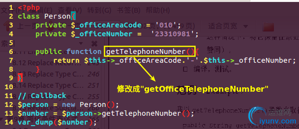

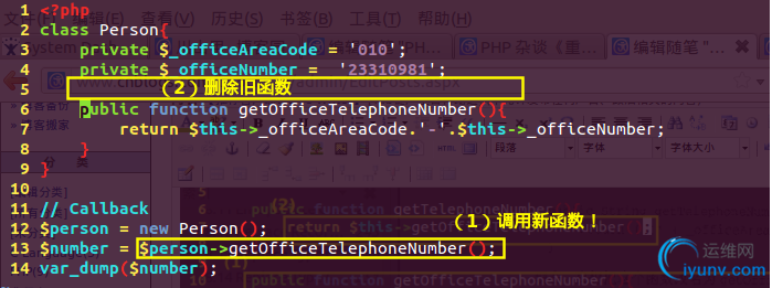

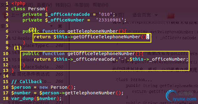

Rename Method
状况:如果函数的名称未能揭示函数的用途,那么修改函数名称
动机:
  我极力提倡的一种编程风格就是将复杂的处理过程分解成小函数。但是如果小函数的命名不好,这会使你费劲周折却弄不清楚这些小函数各自的用途。
  给函数命名的一个好办法:考虑应该给这个函数写上一句怎样的注释 -——>     想办法将注释变成函数的名称。
  起一个好名称并不容易,需要经验。——要想成为一个真正的编程高手,“起名称”的水平至关重要。
  如果你看到一个函数名称不能很好的表达它的用途,应该马上加以修改。
Example:

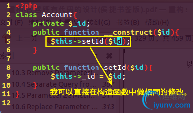

Add Parameter
状况:某个函数需要从调用端得到更多的信息,那么为此函数添加一个参数,让该参数带进函数所需信息。
动机:
  1、Add Parameter 是一个很常用的重构手法。
  2、修改过的函数需要一些过去没有的信息,因此你需要给函数添加一个参数。
  3、除了Add Parameter外,只要有可能,其他选择都比“Add Parameter”要好,因为有可能其他选择不会增加参数列的长度。——过长的参数列会使程序员记不住那么多参数。

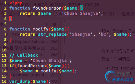

Separate Query from Modifier
状况:如果某个函数既返回对象的状态值,又修改(副作用)对象状态(state),那么建立两个不同的函数,其中一个负责查询,另一个负责修改
   Example:

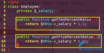

Parameterize Method
状况:如果若干函数做了类似的工作,但在函数本体中包含了不同的值,那么建立单一函数,以参数表达那些不同的值
动机:
  1、一般是因为有少数几个值不同,所以建立了几个相似的函数。
  2、分离的函数替换为一个统一的函数,通过参数来处理那些变化情况,以简化问题。
  3、去除重复的代码,提高灵活性。——可以使用这个参数处理其他变化情况。
Example:

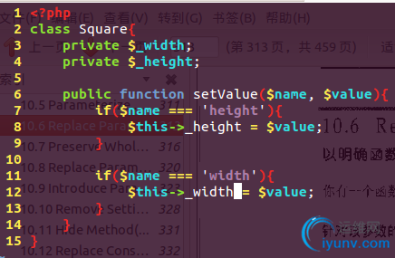

Replace Parameter with Explicit Methods
状况:你有一个函数,其内完全取决于参数值而采取不同的反应,那么针对该参数的每个值,建立一个独立的函数
动机:
  1、如果某个参数有离散值,而函数内又以条件式检查这些参数值,并根据不同的参数值做出不同的反应,那么就应该使用本次重构。
  2、可以获得好处:“编译期代码检查”,“接口更清楚”(如果用参数值决定函数行为,那么函数用户不但需要观察该函数,而且还要判断参数是否“合法化”。——而合法的参数,很少在文档中提到,必须通过上下文,才能判断)
  3、不考虑“编译期检验”的好处,为了获取一个清晰的接口,我们也值得这么做。
Example:

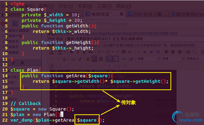

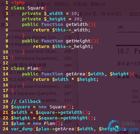

Preserve Whole Object
状况:如果你从某个对象中取出若干值,将它们作为某一次函数调用中的参数,那么改使用(传递)整个对象
动机:
  1、参数列更稳固;
  2、提高代码的可读性;——过长的参数列很难使用,因为调用者和被调用者都必须记住这些参数的用途。
Example:

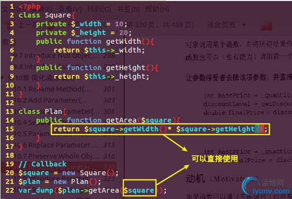

Replace Parameter with Methods
状况:如果对象调用某个函数,并将所得结果做为参数,传递给另一个函数(接受参数的函数也有调用前一个函数的能力),那么让参数接受者去除该项参数,并直接调用前一个函数
动机:
  1、如果函数通过其他途径获得参数值,那么它就不应该通过参数取得该值。
  2、过长的参数列会增加程序阅读者的理解难度,因此我们应该尽可能的缩短参数列的长度。
  3、方法:看看“参数接受端”是否可以通过“与调用端相同的计算”来取得参数携带值。
  4、如果函数调用端通过对象内部的另一个函数来计算参数,并在计算过程中“未曾引用调用端的其他参数”,那么就可以将这个计算过程转移到被调用端内,从而去除该项参数。
Example:

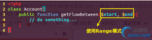

Introduce Parameter Object
状况:某些参数总是很自然地同时出现,那么以一个对象取代这些参数
动机:
  1、一组参数可能有几个函数同时使用,这些函数可能隶属于同一个class,也可能隶属于不同的classes。——这样的一组参数就是所谓的Data Clump(数据泥团)。
  2、我们可以运用一个对象包装所有这些数据,再以对象取代Data Clump。——目地:哪怕只是为了把这些数据组织在一起,这样做也是值得的。
  3、本项重构的价值在于“缩短了参数列的长度”。此外,新对象所定义的访问函数(accessors)还可以使代码更具一致性。——这又进一步降低了代码的理解难度和修改难度。
  4、本项重构还可以带给你更多好处。——当你把这些参数组织到一起之后,往往很快可以发现“可被移植新建class“的行为。——减少重复代码。
Example:

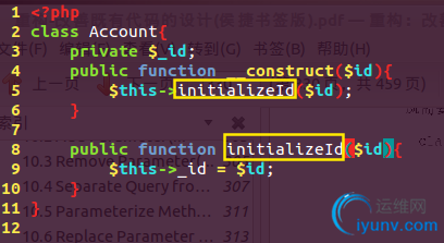

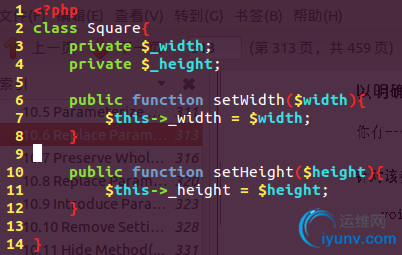

Remove Setting Method
状况:你的class中的某个值域,应该在对象初创时被设置,然后就不再改变,那么去掉该值域的所有设置函数(setter)。
动机:
  1、如果你为某个值域提供了设置函数(setter),这就暗示了这个值域可以被改变。
  2、如果你不希望在对象初创之后,此值域还有机会改变,那就不要为它提供设置函数。——这样你的意图会更加清晰,并且可以排除其值被修改的可能性。
Example:

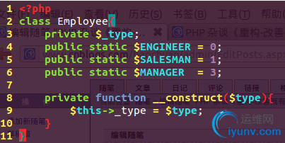

Replace Constructor with Factory Method
状况:如果你希望在创建对象时不仅仅是对它做简单的构件动作,那么将__construct(构造函数)替换为factory method
动机:
  在subclass过程中以factory method取代type code。——你可能常常需要type code创建相应的对象。

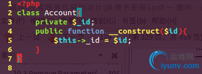

Example: DSC00049.png
