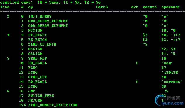

  先用vld查看编译之后的opcode:
  我们从第3行的ASSIGN指令看起,它代表将array('a','b','c')赋值给$arr。

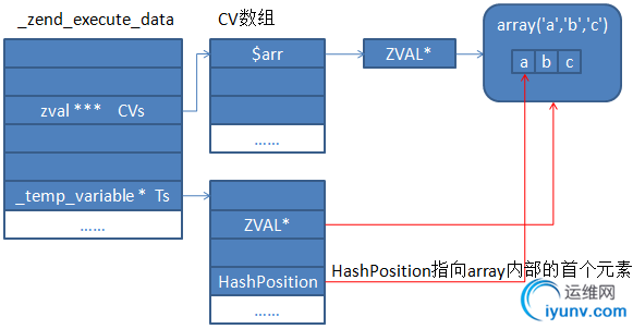

  这里主要将2个重要的指针存入了zend_execute_data->Ts中:
  • EX_T(opline->result.u.var).var ---- 指向array的指针
  • EX_T(opline->result.u.var).fe.fe_pos ---- 指向array内部元素的指针
  FE_RESET指令执行完毕之后,内存中实际情况如下:

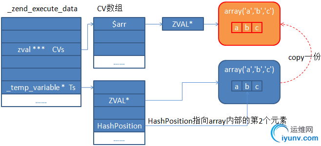

  我们继续看第9行和第13行的SEND_REF指令,它表示将$arr参数压栈。紧接着一般会使用DO_FCALL指令去调用key和current函数。PHP并非被编译成本地机器码,因此php采用这样的opcode指令去模拟实际CPU和内存的工作方式。
  查阅PHP源码中的SEND_REF:
static int ZEND_FASTCALL  ZEND_SEND_REF_SPEC_CV_HANDLER(ZEND_OPCODE_HANDLER_ARGS)
    // 从CV中获取$arr指针的指针
varptr_ptr = _get_zval_ptr_ptr_cv(&opline->op1, EX(Ts), BP_VAR_W TSRMLS_CC);
// 变量分离,此处重新copy了一份array专门用于key函数
    SEPARATE_ZVAL_TO_MAKE_IS_REF(varptr_ptr);
varptr = *varptr_ptr;
Z_ADDREF_P(varptr);
// 压栈
    zend_vm_stack_push(varptr TSRMLS_CC);
ZEND_VM_NEXT_OPCODE();
  上述代码中的SEPARATE_ZVAL_TO_MAKE_IS_REF是一个宏:
#define SEPARATE_ZVAL_TO_MAKE_IS_REF(ppzv)    \
if (!PZVAL_IS_REF(*ppzv)) {                \
SEPARATE_ZVAL(ppzv);                \
Z_SET_ISREF_PP((ppzv));                \
  SEPARATE_ZVAL_TO_MAKE_IS_REF的主要作用为,如果变量不是一个引用,则在内存中copy出一份新的。本例中它将array('a','b','c')复制了一份。因此变量分离之后的内存为:
  注意,变量分离完成之后,CV数组中的指针指向了新copy出来的数据,而通过zend_execute_data->Ts中的指针则依然可以获取旧的数据。
  接下来的循环就不一一赘述了,结合上图来说:
  • foreach结构使用的是下方蓝色的array,会依次遍历a,b,c
  • key、current使用的是上方黄色的array,它的内部指针永远指向b
  至此我们明白了为何key和current一直返回array的第二个元素,由于没有外部代码作用于copy出来的array,它的内部指针便永远不会移动。

  本题与问题2仅有一点区别:本题中的foreach使用了引用。用VLD查看本题,发现与问题2代码编译出来的opcode一样。因此我们采用问题2的跟踪方法,逐步查看opcode对应的实现。

  FE_RESET之后,内存的变化如下:
  上图解释了为何foreach并不会对原来的$arr产生影响。至于ref_count以及is_ref的变化情况,感兴趣的同学可以详细阅读ZEND_FE_RESET_SPEC_CV_HANDLER和ZEND_SWITCH_FREE_SPEC_VAR_HANDLER的具体实现(均位于php-src/zend/zend_vm_execute.h中),本文不做详细剖析:)
