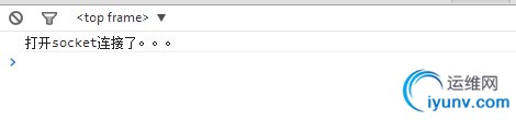

  先看效果,客户端和服务器端握手的结果如下:

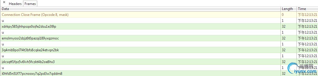

  效果如下
数据交互的过程非常的直接,其中“u”是服务器发送给客户端的,然后客户端发送一段随机字符串给服务器。
