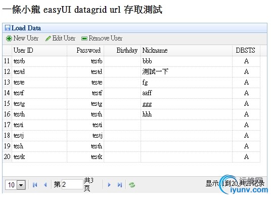

  由程式码,可以看到一條小龍,把 在 PHP – EasyUI DataGrid 资料存的方式 中 type 所定义的四个动作,DG_Page 在实做一次,跟 DAL 层不同的是这边重点,主要在把 DAL 取出的资料,予以处理,将其格式调整成 UI 控件,在这范例中,也就是 EasyUI DataGrid 能接受的资料格式。
  如此,后面需要更换 控件时,就只需改写 这个 class 即可,而且 DAL 的部分,它的功能也比在前篇的 dal_user class 更加明确,如此一来,本文的 dal 只单纯在做资料处理,应用范围就会更宽广。
  最后,为了应用,前面写的两支程式,需在改写 datagrid.php 这支程式,让其在后面应用上,EasyUI DataGrid 都只需要呼叫自己本身来处理即可,不需在像前篇PHP – EasyUI DataGrid 资料存的方式 中所述,还需要 呼叫另外一支 dal_user.php 的程式,如此一来,可大大 减少后须维护的程式相关档案的数量,不用为了维护一支程式要找好几支档案来处理。

  在这支程式中,UI 层还可以在用一个 Layout 来处理,把 整各画面的排版方式,用一支 Layout 的 php or html 档,来描述好再给这支程式来呼叫使用即可,如此就可让 程式人员减少接触太多的 HTML,并把 Layout 可以给专业网页开发人员来处理,来达到前后台分离开发的目的。
  结果画面,如下所示:
