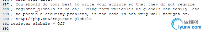

  定位registe_globals =Off;
  建议不要打开,区别在于这个值是用来打开全局变量的,比如表单送过来的值,如果这个值设为“Off”,就只能用“$_POST['变量名']、$_GET['变量名']”等来取得送过来的值,如果设为“On”,就可以直接使用“$变量名”来获取送过来的值,当然,设为“Off”就比较安全,不会让人轻易将网页间传送的数据截取。这个值是否改成“On”就看自己感觉了,是安全重要还是方便重要?

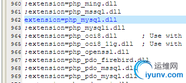

  为了使php能够调用其他模块,可以以extension关键字搜索,定位到如下,去除选项前的分号,则打开此模块的支持。
  加载的模块越多,占用的资源要稍微多些,可以忽略。比如要启用mysql的支持,则找到如下
  ;extension=php_mysql.dll
  去除前面的";"注释就可以了。
  所有的模块都放在php解压目录下的ext目录中,可以根据需要启用。

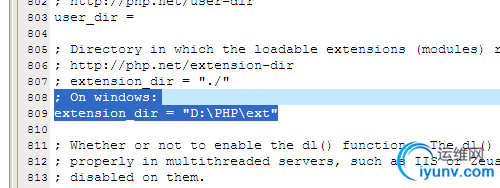

  加载模块报错:
  有时启动Apache的时候会提示“找不到指定模块”的错误,是因为没有指定这些模块文件的位置,定位关键字“extension_dir”,修改Windows下为你的PHP模块的目录。
  比如我的PHP目录在 D:\PHP,则配置
  extession_dir = "D:\PHP\ext"
  这样启动Apache就不会报错了。

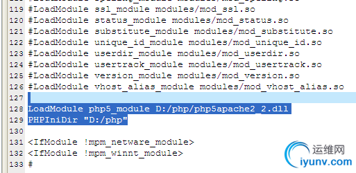

  php以module方式与Apache相结合,打开Apache的配置文件,以关键字“LoadModule”定位,配置要加载的模块,
  在最后添加如下两行:
  LoadModule php5_module D:/php/php5apache2_2.dll
  PHPIniDir "D:/php"
  第一行“LoadModule php5_module D:/php/php5apache2_2.dll”是指以module方式加载php,第二行“PHPIniDir "D:/php"”是指明php的配置文件php.ini的位置,是当然,其中的“D:/php”要改成你先前选择的php解压缩的目录。
  在php的解压目录下同时有php5apache2.dll和php5apache2_2.dll,因为我们的apache版本是2.2的,所以加载dll
  使用php5apache2_2.dll,可以根据自己的情况配置。

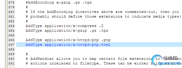

  以关键字AddType application搜索,可以定义能够执行php文件类型,
  原文如下:AddType allows you to add to or override the MIME configuration
    # file specified in TypesConfig for specific file types.
  加入
  AddType application/x-httpd-php .php
  AddTypeapplication/x-httpd-php.html
  两行,你也可以加入更多,实质就是添加可以执行php的文件类型,比如你再加上一行“AddTypeapplication/x-httpd-php .htm”,则.htm文件也可以执行php程序了,你甚至还可以添加上一行“AddTypeapplication/x-httpd-php .txt”,让普通的文本txt也能运行php程序。
