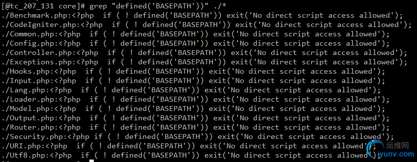

if ( ! defined('BASEPATH')) exit('No direct script access allowed');
    上一篇(CI框架源码阅读笔记2 一切的入口 index.php)中,我们已经知道,BASEPATH是在入口文件中定义的常量。这里做这个判断的原因是:避免直接访问文件,而必须由index.php入口文件进入。其实不仅是Common.php,System中所有文件,几乎都要引入这个常量的判断,避免直接的脚本访问:

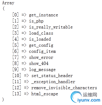

  本文件中定义的函数如下(查看方式 print_r(get_defined_functions())):

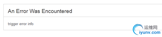

7.  show_error
   这是CI定义的可以用来展示错误信息的函数,该函数使用了Exceptions组件(之后我们将看到,CI中都是通过Exceptions组件来管理错误的)来处理错误。
   例如,我们可以在自己的应用程序控制器中调用该函数展示错误信息:
Show_error(“trigger error info”);
  CI框架的错误输出还算是比较美观:
  注意该函数不仅仅是显示错误,而且会终止代码的执行(exit)
