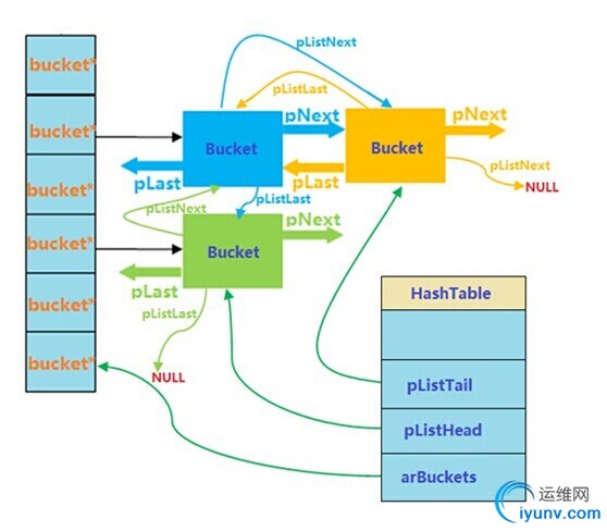

  由于数组的操作实际上是对HashTable的相关操作,因而,我们再次贴出HashTable的结构和结构图,以便参考。
  HashTable的结构:
typedef struct _hashtable {
uint nTableSize;
uint nTableMask;
uint nNumOfElements;
ulong nNextFreeElement;
Bucket *pInternalPointer;   /* Used for element traversal */
Bucket *pListHead;
Bucket *pListTail;
Bucket **arBuckets;
dtor_func_t pDestructor;
zend_bool persistent;
unsigned char nApplyCount;
zend_bool bApplyProtection;
#if ZEND_DEBUG
    int inconsistent;
#endif
} HashTable;
  对应的结构图:
  接下来,我们以几个数组操作函数为例,来查看具体的操作实现。

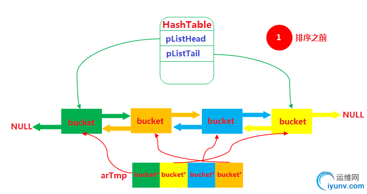

  排序之后,双链表中节点的位置发生了变化,因而需要调整指针的指向。首先调整pListHead,并设置pListTail为NULL:
ht->pListHead = arTmp[0];
ht->pListTail = NULL;
  然后遍历数组,分别设置每一个节点的pListLast和pListNext:
arTmp[0]->pListLast = NULL;
if (i > 1) {
arTmp[0]->pListNext = arTmp[1];
for (j = 1; j < i-1; j++) {
arTmp[j]->pListLast = arTmp[j-1];
arTmp[j]->pListNext = arTmp[j+1];
arTmp[j]->pListNext = NULL;
} else {
arTmp[0]->pListNext = NULL;
  最后设置HashTable的pListTail:
ht->pListTail = arTmp[i-1];
  排序过程如下所示:
  排序之后,调整指针走向之后的HashTable:
