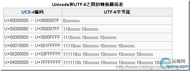

能不能自己写一个检查正则表达式看下到底怎么样呢?要写正则表达式,首先须了解utf8编码规范,查看:http://zh.wikipedia.org/zh/UTF-8
  目前编码集合只有这样6个维度:php得到维度代码
<?php
//得到utf8字编码各个维度的范围
echo base_convert('1111111',2,16),"\r\n";//维度1
echo base_convert('10000000',2,16),base_convert('10111111',2,16),"\r\n";
echo base_convert('11000000',2,16),base_convert('11011111',2,16),"\r\n";//维度2
echo base_convert('11100000',2,16),base_convert('11101111',2,16),"\r\n";//维度3
echo base_convert('11110000',2,16),base_convert('11110111',2,16),"\r\n";//维度4
echo base_convert('11111000',2,16),base_convert('11111011',2,16),"\r\n";//维度5
echo base_convert('11111100',2,16),base_convert('11111101',2,16),"\r\n";//维度6
  运行结果:
  • 通过上面6个维度得到得到对应的正则表达式:
  [\x01-\x7f]|[\xc0-\xdf][\x80-\xbf]|[\xe0-\xef][\x80-\xbf]{2}|[\xf0-\xf7][\x80-\xbf]{3}|[\xf8-\xfb][\x80-\xbf]{4}|[\xfc-\xfd][\x80-\xbf]{5}

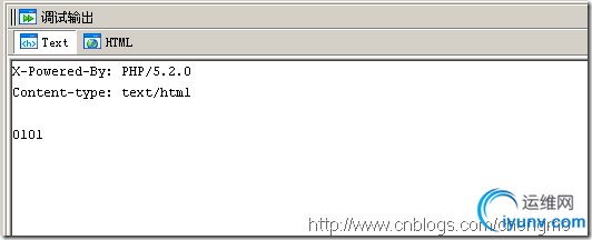

    echo checkUtf8(iconv('gbk','utf-8',$str));
    $str="辍 辎";
    echo checkUtf8($str);
