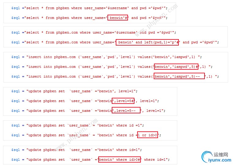

  •   //正常语句
  •   $sql ="select * from phpben where user_name='$username' and pwd ='$pwd'";
  •   //利用的用户名是benwin 则用户名框输入benwin’#  密码有无都可,则$sql变成
  •   $sql ="select * from phpben where user_name=' benwin'#' and pwd ='$pwd'";
  这是因为mysql中其中的一个注悉是“#”,上面语句中#已经把后面的内容给注悉掉,所以密码可以不输入或任意输入。网上有些人介绍说用“/*”来注悉,笔者想提的是只有开始注悉没结束注悉“*/”时,mysql会报错,也不是说“/**/”不能注悉,而是这里很难添加上“*/”来结束注悉,还有“-- ”也是可以注悉mysql 但要注意“--”后至少有一个空格也就是“-- ”,当然防注入代码要把三种都考虑进来,值得一提的是很多防注入代码中没把“-- ”考虑进防注入范围。
  (3)猜解某用户密码
  •   //正常语句
  •   $sql ="select * from phpben.com where user_name='$username' and pwd ='$pwd'";
  •   //在密码输入框中输入“benwin’ and left(pwd,1)='p'#”,则$sql是
  •   $sql ="select * from phpben.com where user_name=' benwin' and left(pwd,1)='p'#' and pwd ='$pwd'";
  如果运行正常则密码的密码第一个字符是p,同理猜解剩下字符。
  (4)插入数据时提权
  •   //正常语句,等级为1
  •   $sql = "insert into phpben.com (`user_name`,`pwd`,`level`) values(‘benwin','iampwd',1) ";
  •   //通过修改密码字符串把语句变成
  •   $sql = "insert into phpben.com (`user_name`,`pwd`,`level`) values(‘benwin','iampwd',5)#',1) ";
  •   $sql = "insert into phpben.com (`user_name`,`pwd`,`level`) values(‘benwin','iampwd',5)--  ',1) ";这样就把一个权限为1的用户提权到等级5
  (5)更新提权和插入提权同理
  •   //正常语句
  •   $sql = "update phpben set  `user_name` ='benwin', level=1";
  •   //通过输入用户名值最终得到的$sql
  •   $sql = "update phpben set  `user_name` ='benwin',level=5#', level=1";
  •   $sql = "update phpben set  `user_name` ='benwin',level=5--  ', level=1";
  (6)恶意更新和删除
  •   //正常语句
  •   $sql = "update phpben set `user_name` = ‘benwin' where id =1";
  •   //注入后,恶意代码是“1 or id>0”
  •   $sql = "update phpben set `user_name` = ‘benwin' where id =1 or id>0";
  •   //正常语句
  •   $sql = "update phpben set  `user_name` =’benwin’ where id=1";
  •   //注入后
  •   $sql = "update phpben set  `user_name` ='benwin' where id>0#' where id=1";
  •   $sql = "update phpben set  `user_name` ='benwin' where id>0-- ' where id=1";

  (4)当然还有其他与addslashes、mysql_escape_string结合的代码。
  防注入的代码其实来来去去都是那些组合,然后根据自己程序代码变通,笔者这些代码也是没考虑全的,不如cookes、session、request都没全过滤。重要是知道其中原理,为什么过滤这些字符,字符有什么危害。当然还有一些笔者没考虑也没能力考虑到的方面比如还有哪些关键字之类,欢迎mailto:chen_bin_wen@163.com/445235728@qq.com

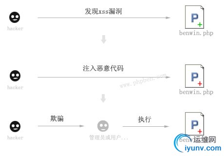

  XSS:cross site script 跨站脚本,为什么不叫css,为了不和div+css混淆。
  4.1Xss攻击过程:
  (1)发现A站有xss漏洞。
  (2)注入xss漏洞代码。可以js代码,木马,脚本文件等等,这里假如A站的benwin.php这个文件有漏洞。
  (3)通过一些方法欺骗A站相关人员运行benwin.php,其中利用相关人员一些会员信息如cookies,权限等。
  相关人员:
  管理员(如贴吧版主),管理员一般有一定权限。目的是借用管理员的权限或进行提权,添或加管理员,或添加后门,或上传木马,或进一步渗透等相关操作。
  A站会员:会员运行A站的benwin.php。目的一般是偷取会员在A站的信息资料。
  方法:
  1)       在A站发诱骗相关人到benwin.php的信息,比如网址,这种是本地诱骗
  2)       在其他网站发诱骗信息或者发邮件等等信息。
  一般通过伪装网址骗取A站相关人员点击进benwin.php
  (4)第三步一般已经是一次xss攻击,如果要更进一步攻击,那不断重复执行(2)、(3)步以达到目的。
  简单例说xss攻击
  代码:
  benwin.php文件
  •   <html>
  •   <head>
  •   <title>简单xss攻击例子</title></head>
  •   <metahttp-equiv="Content-Type"content="text/html; charset=utf-8">
  •   <dody>
  •   <formaction="phpben.com?user_name=<?php echo $user_name; ?>">
  •   <inputtype="submit"value="提交">
  •   </form>
  •   </body>
  •   </html>
  当用户名$user_name的值是“benwin"  class= "”(这里)
  •   <formaction="phpben.com?user_name=benwin"class= "">
  •   </form>
  当提交表单的时候就会弹出提示框。
  (1)很明显$user_name在保存进数据库的时候没有过滤xss字符(和防注入很像,这里举例说明)==>发现漏洞
  (2)构造xss代码:benwin"  class= "" 传入数据库
  (3)骗相关人员进来点击“提交”按钮

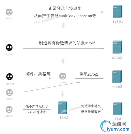

  5CSRF
  CSRF跨站请求伪造cross site request forgery。
  5.1简单说明CSRF原理
  (1)A登录Site1(如现在网民常上的淘宝、微博、QQ等),产生一些信息,session、cookies等等,且一直保持没退出。
  (2)A再登录Site2(如一些成人网等,至于怎么跑到Site2,多数是Site通过些手段,邮件欺骗等),打开site2的浏览器和打开site1的一样,否则无效
  (3)Site2站中伪造了Site1的http请求(如修改密码,买东西,转账等),Site1的服务器误以为A在site1的正常操作(因为同浏览器且A还没登出),然后就运行了请求,那么csrf已成功操作。
  csrf和xss很相似。
  笔者开始也一时混淆,一位热心网友提醒下,修改csrf和xss的区别
  xss:注重于修改、获取页面元素和值,而且可以执行任意html代码或javascript,能执行代码那肯定能偷取cookies等网站信息
  csrf:不能修改、获取页面元素和值,而且可以执行任意html代码或javascript,注重利用客户已在安全网站(比如淘宝)登录且产生给非安全网站利用的cookies等信息,然后用户在非安全网站点击连接等一些触发非安全网站向安全网站发送请求。
  伪造的请求可以很多方面,发邮件、改密码、返回用户信息、交易等等,所以相对与xss攻击来说csrf危害更严重。
