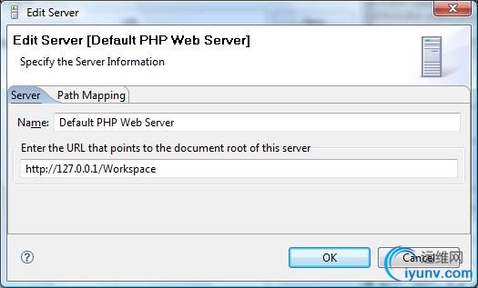

  PHP Servers->New,如下所示设置:
  注意URL栏中添加了Workspace,这个是在httpd.conf中添加的目录别名。

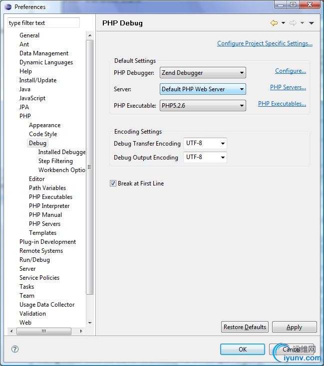

  PHP Debug,如下图所示,选择合适的Debugger,Server
  至此,配置完成。

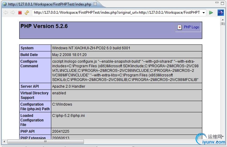

  最后,建一个测试程序,看看效果如何:
  新建一个PHP Project命名叫FirstPHPTest, 当然使用的是我们的E:\EclipseWorkspace作为Eclipse的workspace目录。
  在工程中新建PHP File, 比如使用上面的index.php。
  当在index.php上右键 Run As->PHP Web Page时就可以看到类似如下画面了:
